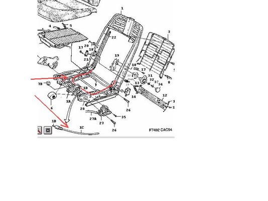

hat nicht einer mal ein Bild zur Hand um Ihm zu helfen ?
So?
In rot gekennzeichnet und Verlauf nachgezeichnet...
danke für das bild
ich war nur verwirrt
weil klaus von WELLEN geredet hat und ich dachte es ist ja nur eine, eben diese die von links nach rechts geht....
oder sind es doch mehrere also jeweils von der querwelle zur Lehne zurück...
jedoch hab ich wo ich den sitz von unten sah und die lehne verstelle keine rotierende welle gesehen... das hat mich etwas verwundert....
danke für das bild
Nee,
eine ist "raus"-gezeichnet. Es sind zwei. Eine nach rechts, eine nach links...
