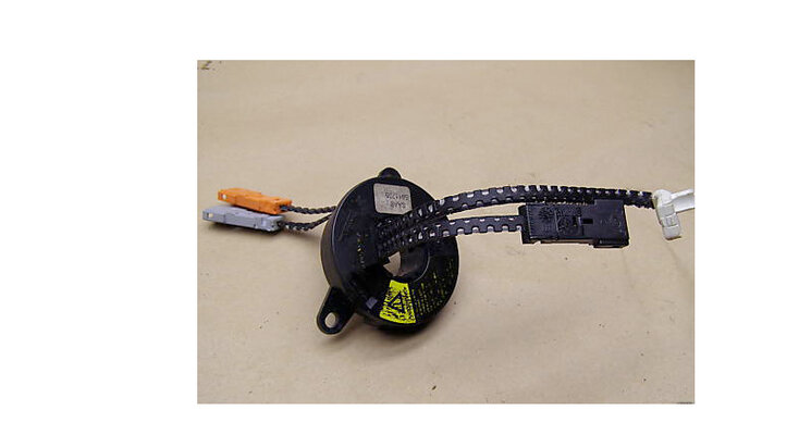

btw. den schleifring bekommt man nur über eine saab vetragswerkstatt? habe schon bei skanimport und skandix nachgefragt, alles negativ.

( hat eigentlich jemand ein Foto von dem Schleifring, der eigentlich keiner ist ?)
