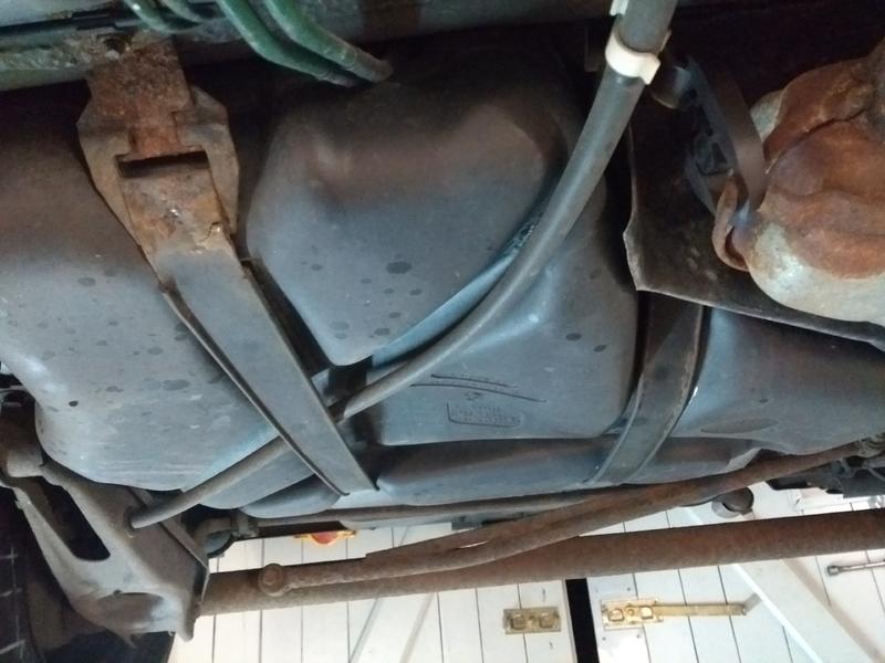

So, neuer (gebrauchter) Filter inkl. Unterdruckventil verbaut, die Tankentlüftung funktioniert wieder. Der Tank hatte sich durch den Unterdruck etwas zusammengezogen (nach 250km Fahrt ohne Entlüftung; siehe Bild), zum Glück offenbar noch alles im Rahmen, nach Volltanken sieht er wieder schön prall aus...

Ich habe beide Filter geöffnet, um zu vergleichen - die Kohlestückchen des Filters, der ersetzt wurde, schienen leicht feucht und hafteten etwas aneinander. Nicht dramatisch, aber definitiv mehr als beim Ersatzfilter - kann das dazu geführt haben, dass die Entlüftung nicht funktioniert hat? Das Ventil habe ich nicht geprüft, das kann es natürlich theoretisch auch gewesen sein.
