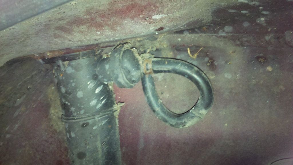

so sollte das aussehen, oder?
Mal eine Frage: was passiert eigentlich, wenn dieser Schlauch gebrochen ist? Ich habe bei meinem 9000er CSE heute nämlich festgestellt, dass er entzwei ist. Scheint ja öfter vorzukommen, aber können dadurch langfristig irgendwelche weiteren technischen Probleme entstehen? Ich denke, ich fahre schon länger so durch die Gegend. Und bis jetzt schnurrt mein 9000er immer noch wie ein Kätzchen.
Offene Verbindung zum Tank (sollte man eigentlich riechen).
Theoretisch könnten sich entweichende Benzindämpfe entzünden. Und der Sprit zieht Feuchtigkeit (bei langen Standzeiten kritisch)
Danke für die schnelle Antwort, dann werde ich den Schlauch mal schnell erneuern.
Aber anschließend kontrollieren ob der im Tank auch belüftet wird.
Sonst zieht der sich zusammen.
