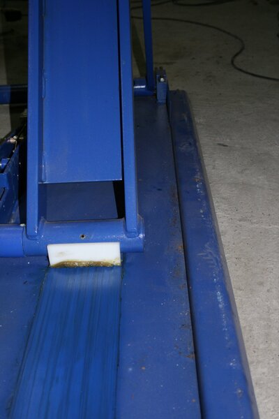

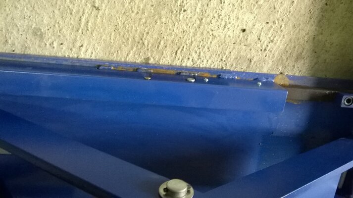

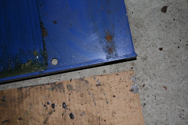

ich kann, aus eigener Erfahrung, ABRATEN von einer Longus Scherenbühne CL 2,5 SE !! Zusammengefasst : NEIN DANKE
Das Ding war schon nach knapp einem Jahr an den Bodenplatten und den Tragplatten verrostet. Hat weder den Händler (ShowTime Hydraulics = Weber GmbH in Herleshausen) noch den Hersteller (Paul Lange Stuttgart) interessiert. Über einen Anwalt dann die Wandlung durchgesetzt...
Die Pulverbeschichtung wurde vom Rost von unten hochgedrückt, laut Händler ein Wartungsmangel...:biggrin:
Aber wie wartet man eine Pulverbeschichtung...das konnte er auch nicht sagen
Ein paar Beispielbilder...

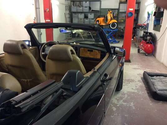

Ich habe eine Zippo zwei Säulenbühne und bin mehr als zufrieden! Für kleinere Fahrzeuge reicht die im Hintergrund.image.jpeg
sicher ne gute Wahl wenn man die fest montieren darf... sonst die Scherenbühnen besser, weil die nicht verschraubt werden müssen...
Was mich früher immer gestört hat, ist die Karre erst mal oben, kommt man schlecht in die Karre rein, da die beiden Säulen im Weg sind . Gut, bei Blecharbeiten war dies eben öfter nötig in das Fahrzeug zu müssen , da man damals noch Autogenschweissanlagen nutze . Von daher bin ich jetzt von meiner Variante begeistert , da ich von allen Seiten ohne Hindernisse überall rankomme .
