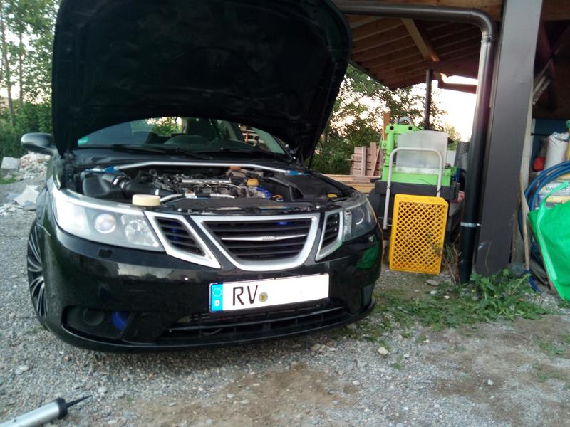

Ich für meinen Teil nutze die Wassereinspritzung nur noch ohne Alkohol. Und nur aus dem Blickwinkel die thermische Belastung des Motors zu senken.
Auch habe ich die Bedüsung versetzt. Laut Hersteller soll diese ca. 20cm vor der Drosselklappe sitzen, oder sogar
in der Ansaugbrücke.

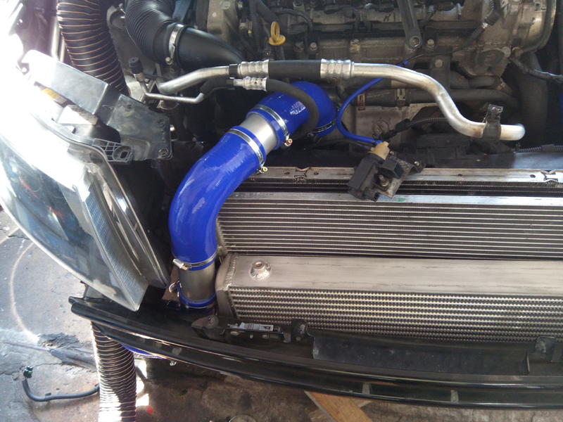

Ich hab die Düse bei meinem Einbau nun direkt hinter dem LLk platziert. Warum?
Na umso länger Wärme bei der Verdunstung entzogen werden kann, desto größer der Effekt.
Laut Tester senkt das eingespritze Wasser die Ansaugluft um bis zu 15°... Das ist ordentlich, aber dazu muß der Ladedruck gehalten werden, da ja die Einspritzmenge mittels Ladedruck geregelt wird.

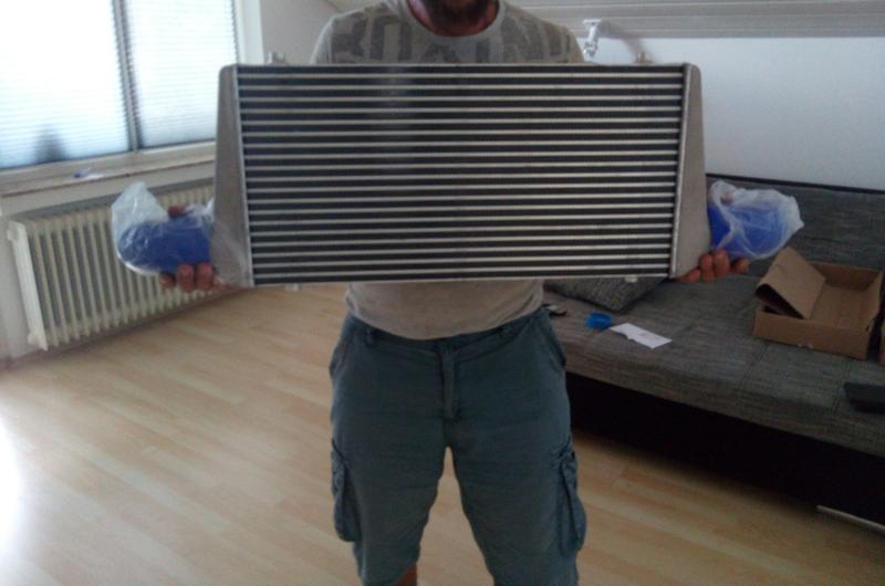

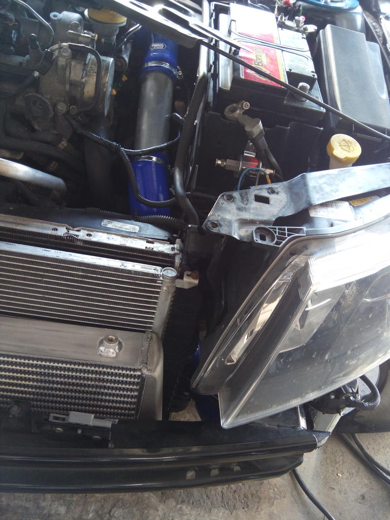

Aus dem Grund folgte nun ein etwas größerer Ladeluftkühler...
610x330x76mm...

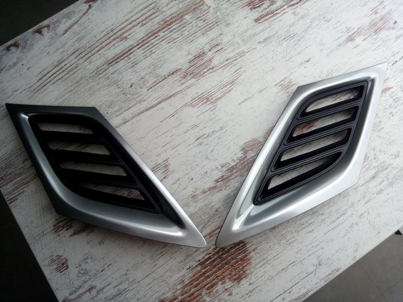

Gut, damit der LLK rein passt mußte die Stoßstange geringfügig optimiert werden.

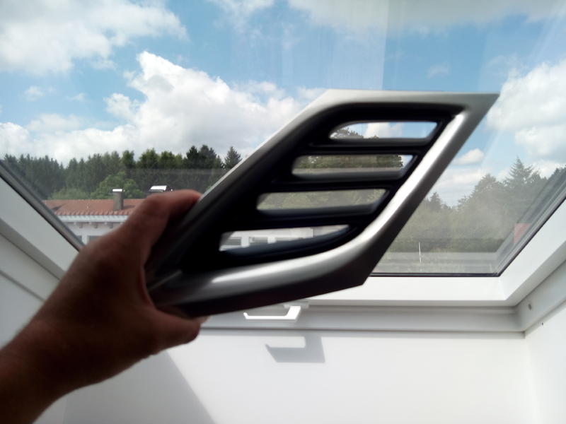

Nebler sind raus und Gitter sind drin. Direktere Luftführung und Filtereinheit...
Das mittige Maul werde ich auch noch "hinter Gitter" schicken.
Da ich der Meinung bin das Kühlung für einen Motor wichtig ist...
An der Software ist noch nicht verändert.
Der Keramikkat ist raus und wurde gegen einen Metallkat getauscht.
