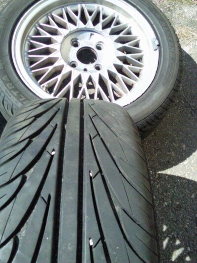

ich eröffne mal diesen alten Fred neu
hab hier diese Felgen, wo bei mir auf einem Felgenbaum, 3 Jahre gelagert waren, der Raum ist eine gute alte Garage, wo die Teperaturen kaum schwanken und wenn geschlossen ist, kein Licht dran kam, auch hatte ich die Refen auf 2.5 Bar aufgepumpt und jetzt ist der druck immer noch über 2.1 Bar, und das Profil ist 5 mm tief, aber laut DOT Nummer sind sie vom 2003, aber die Refen sehen aus wie neu!
kann ich nun dies Refen fertig fahren, ich glaube es nicht was die Refenhändler sagen, dass, man, alte Reifen auswechseln sollte, denn ich behaupte mal : "die wollen nur neue Reifen verkaufen"
bin gespannt was für Antworten kommen :biggrin:
UV Licht und hohe Temperaturen lassen Reifen altern.
Wenn die dunkel bei gemäßigten Temperaturen gelagert wurden, kann man ruhig ein paar Jahre auf die allg. Empfehlung draufpacken.
Auch eine nähere Sichtkontrolle (sind kleine Risse in den Flanken) und fühlen, ob der Gummi noch flexibel ist und nicht steinhart....sind Indizien.
Kritisch wird bei alten Reifen (wenn die hart geworden sind) bei Nässe...
die Refen sehen besser aus als die 1 Jährigen von meinem 9-3 II SC, sie sind weder Rissig noch hart
Fahr sie halt mal - dann entscheiden:tongue:
nein ich möcht diese Felgen verkaufen, da ich sie doppelt habe und die an meinem Cabrio haben ein poliertes Felgenbett
...nein ich möcht diese Felgen verkaufen, da ich sie doppelt habe und die an meinem Cabrio haben ein poliertes Felgenbett
Dann weise den Käufer auf das Reifenalter hin und verkaufe die Räder zum Felgenpreis oder eben gleich ohne die ollen Reifen
Sehe ich auch so. Die Reifen meines Cabrios haben DOT von 2003 und 2005 und nutzen sich bei Saisonbetrieb 4-10 mit ca. 3000 km p.a. kaum ab. Da der Wagen außerhalb des Fahrbetriebes immer in der kühlen Tiefgarage steht, konnten Umwelteinflüsse keinen Schaden anrichten. Meine Reifen sind weder rissig, noch verhärtet oder sonstwas. Solange das so bleibt, werde ich sie nicht ersetzen.
Ich habe meinem Oldie (-Porsche) auch nur max. 3000km pro Jahr gefahren und nach 10 jahren sahen die Reifen im Profil und Rißfreiheit noch Top aus.
Aber: Als ich mal bei Nässe kräftig in die Eisen mußte, merkte ich das Reifenalter und die Alterung so sehr, daß ich umgehend die Reifen mit 5-6mm Profil entsorgte und neue aufziehen ließ.
Dann aber auch gleich mit Herstellers Segen 195/60 R 15 statt der originalen 165 R 15. Beides zusammen hat dem Fahrverhalten sehr gut getan.
Steht auf der anderen Seite (also die, die nicht fotografiert wurde.
