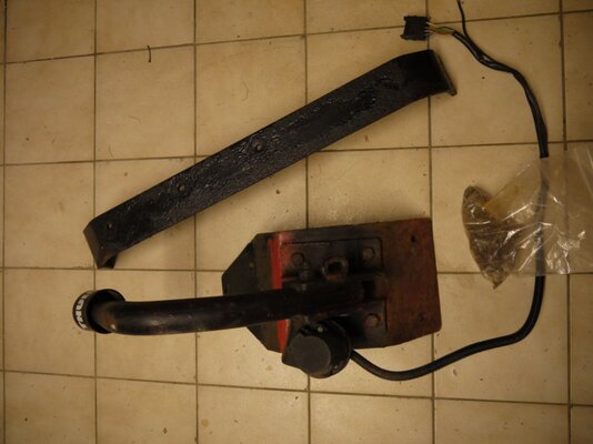

Hallo in die kenntnisreiche Runde.
Diese AHK für den 9000er habe ich rumliegen.
Meine Frage: ist die soweit komplett (vom E-Satz abgesehen).
Und: ist dei für CC oder CS?
Ich benötige nämlich die CS-Variante.

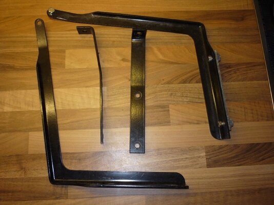

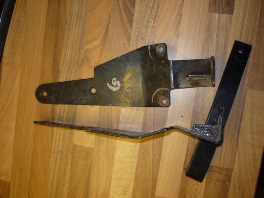

So,
hier die 2 Strebensätze (nicht mit abgebildet die Strebe für die Reserveradmulde, die bei beiden dabei ist/war).
Eine war in einem CD verbaut, die andere in einem CS.

es geht um alle Streben im Bild 2, also um die leicht abgewinkelten flachen und die stark gewinkelten aus Winkeleisen, wie René schon festgestellt hat inclusive der zugehörigen Gegenlaschen (mit Gewinde). Falls Du die nicht hast, wäre das nicht so schlimm, denn das sind einfache Flacheisen mit jeweils 2 Gewinden, da wäre eine Vorlage nicht unbedingt erforderlich. Besser wäre natürlich, wenn Du alles hast. Die Streben sin beim Einbau innen, die Laschen außen unter dem Bodenblech vgl. Einbauanleitung in #2.
