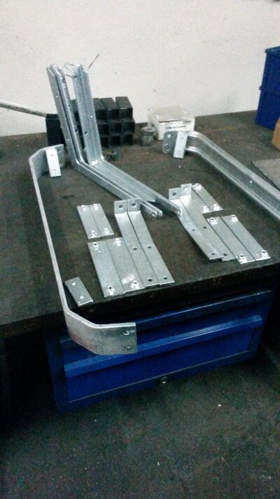

Habe mir damals Zeichnungen angefertigt. Kann ich Dir Kopien davon schicken. Gib mir eine PN mit Deiner Adresse.
Wie ich schon weiter oben angemerkt habe, ist es dennoch nicht ganz trivial. Die eine abgewinkelte Verstärkungsslasche ist nicht wie auf meinen Zeichnungen dargestellt rechtwinklig, sondern etwas schief abgewinkelt. Dadurch gibt es auch davon ein rechtes und linkes Teil. Das kannst Du bei genauem Hinsehen sowohl am Fahrzeug als auch auf dem Foto 2 in #16 sehen (die Teile in der Mitte). Kann man aber mit etwas Geschick beim Anfertigen an Deinem Fahrzeug anpassen.
Die große Winkelverstrebung habe ich aus passendem Winkeleisen mit etwas größerer Wandstärke geschnitzt. Ich behaupte, dass meine selbstgefertigten Verstärkungen stabiler sind als die vom Werk her :cool:.

Kriegst eine PN von mir, habe da vor kurzem auch dem Hardy geholfen, weiß aber nicht ob er nun zurecht gekommen ist.
ich habe ein orginal-Set mehrfach nachgebaut und feuerverzinkt. (will hier aber keinen illegalen Marktplatz aufmachen. Das eine Set muß noch bei einem Kollegen verbaut werden)
Zink hält den Rost dauerhaft fern. Ich empfehle das auch zum Auffrischen/Erhalten Eurer Originalteile ... Das sollte eine Schlosserei vor Ort bei seiner Feuerverzinkerei erledigenlassen können.
