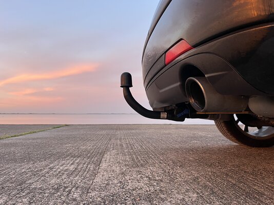

Die Steckdose ist von hinten dauerhaft sichtbar und gesteckt wird die Kupplung wie du sagst, vertikal.

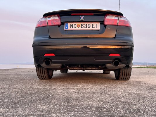

so sieht das bei meinen CVs aus.
Von unten gesteckt mit abklappbarer Steckdose.
In demontiertem Zustand nicht zu sehen.
Ist mir als kostengünstig in Erinnerung.
Bei Interesse kann ich Preis und Fabrikat nachsehen.

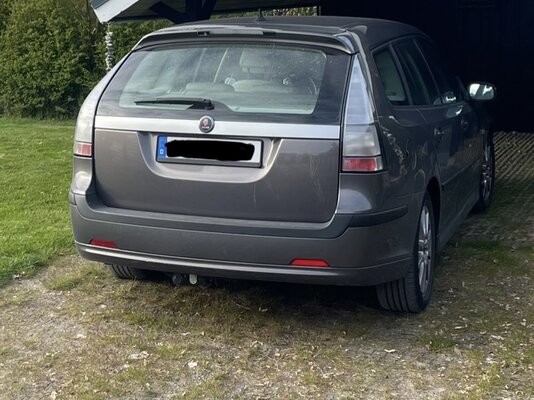

Obacht: Der Sportcombi hat eine andere AHK mit anderen Maßen.
Weiß ich aus eigener Erfahrung. Die von unten einsetzbare passt nicht am Sportkombi.
Bei mir auch Brink.
Kleine Aussparung an der Stoßstange war wohl nicht zu vermeiden, ist aber kaum zu sehen.
