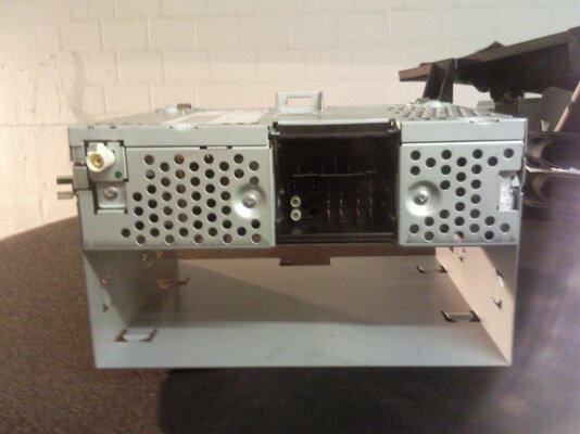

Das sollte soweit funktionieren. Es entspricht zwar dann nicht so ganz Deinen vorher geäußerten Wünschen aber es dürfte funktionieren.
Bitte beachte, das das Radio nicht das Teil oben im Armaturenbrett ist sondern sich hinter dem Klimapanel befindet. Wenn Du also den Line-in suchst wird der sich hinter der Klimaanlagenbedieneinheit befinden.
MfG
