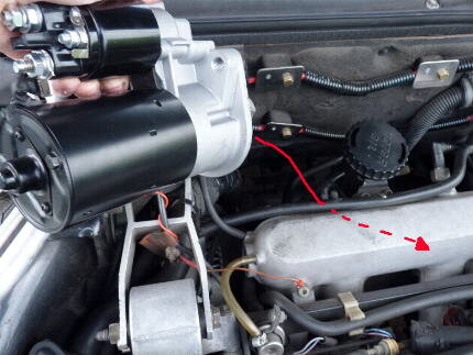

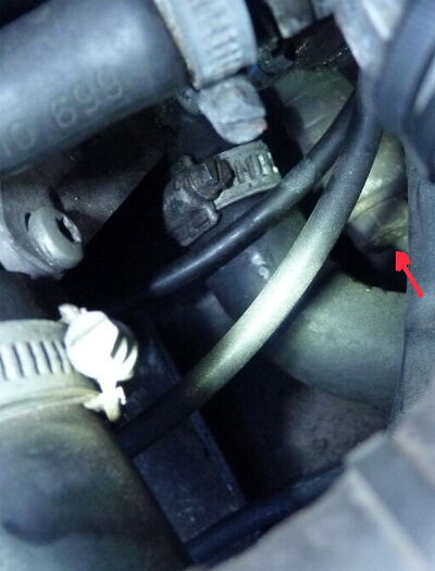

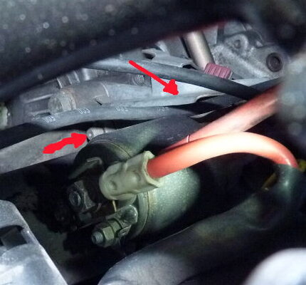

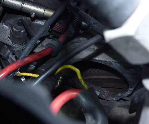

- Batterie abklemmen
- die Kabel vom Anlasser lösen und merken wie's dran war
- WD40 auf die beiden Schrauben (Bild 1) und (2)
- Schraube oben (2) mit 18er Nuss mit Verlängerung lösen
- Schraube unten (1) mit 16er Schlüssel(weite) lösen
- an der Schraube unten ist noch dieses Dingens welches ein Kabel hält (1) mit drauf
- Mutter runter (1)
- dieses Dingens runter (1)
- Einfädeln des Starters geht oben links

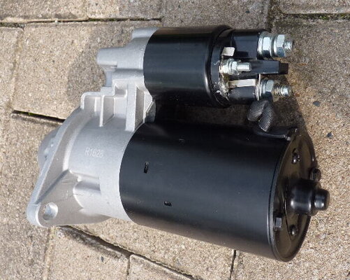

Beim Anlasser habe ich yabazzo.de für 119 Euronen gewählt. Da ich bei denen kein Altteil zurück schicken brauchte. Schließlich wusste ich ja noch nicht ober mir der Austausch glückt oder wann ich mal Lust'n zum Wechseln hab.. :cool: Kennt jemand diesen Anbieter? Bei ebay vertreibt der auch. Versand ging fix. Was das für ein Hersteller ist weiß ich gar nicht. Immerhin, das Teil hat gepasst und ich finde mein Schwedenhobel startet besser. Neulich hatte der halt (wieder einmal) so überhaupt gar nichts gesagt beim Startversuch. So hab' ich dann mit'm Hammerstiehl drauf gepocht. Erst nichts und dann ging's doch wieder. Das hatte ich vor Monaten schon mal. Hab's dann wohl verdrängt und nu kam das Problem erneut. Deshalb der Wechsel, so quasi auf Verdacht in der Hoffnung das war jetzt richtig. Oder hatte ich einfach mal wieder nur Lust bissi zu Schrauben..? :biggrin: Klingt jetzt nur nicht mehr so satt beim Starten, eher wie Kleinwagen??? :biggrin: Nun hoffe ich mal, das Teil tut seinen Dienst eine längere Weile. :rolleyes:

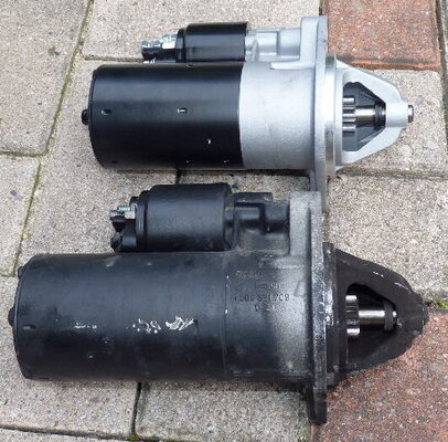

Irgendwie sieht der Neue kürzer aus.
Ob man sich das Plantetengetriebe gespart hat..........
ja, ist kürzer. Was ist ein Planetengetriebe? Braucht man das..? :tongue: Eigentlich wollte ich bei daparto.de einen Anlasser von 'Hella' bestellen. Weil zum einen günstiger und ein mir bekannter Markenname. Da ich den Anbieter der diesen Anlasser günstig vertreibt nicht telefonisch erreicht habe, hab ich's gelassen. Zudem hätte ich dann zügig tauschen müssen, weil das war mit Pfand.

Im Prinzip war das bei mir plug 'n play. Das Ritzel des Anlassers scheint sich von selbst an das große Zahnrad (Foto) anzupassen. Am Flansch des Anlassers ist unten nur eine Bohrung . Diese habe ich zuerst (leicht) angezogen. Dabei die Stützstrebe nicht vergessen vorher wieder draufzustecken. Oben ist ein Gewinde im Anlasser. Der Anlasser muss also gerade draufsitzen. Dann die lange Schraube (die mit der 18er Nuss mit Verlängerung) einsetzen und anziehen. Wenn schief kann bestimmt das Gewinde versaut werden. Falls mir das passiert wäre, dann hätte ich vielleicht eine kleinere lange Schraube reingetan.. :rolleyes: Also ein wenig behutsam vorgehen, dann wird's schon passen. Es empfiehlt sich vielleicht noch das dünne Kabel zuerst dranzuschrauben und danach erst den Anlasser zu montieren. Nachher eng u. fummilg.

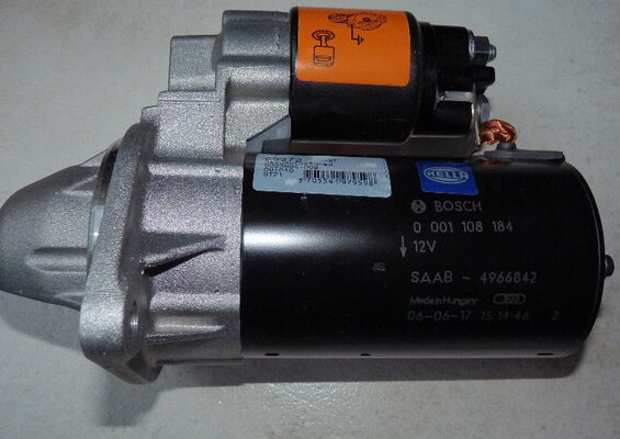

Mit dem Tauschanlasser von Hella bist da da mit Sicherheit besser dran. Das ist eigentlich ein Anlasser von Bosch, nur, daß daß vom "Aufbereiter" die Typenbezeichnung samt Logo herausgeschliffen wurde. Aber an den Alu-Druckgussteilen sieht man noch das Bosch-Logo.

Mit dem Tauschanlasser von Hella bist da da mit Sicherheit besser dran. Das ist eigentlich ein Anlasser von Bosch,...
stimmt: HELLA.JPG
ich habe mich jetzt für den Hella entschieden, kam heute an, heute eingebaut. Bis jetzt funktioniert's. :rolleyes: Nach Aussage des Anbieters hat dieser Anlasser ein Reduktionsgetriebe. Dabei wird es sich ja wohl um besagtes Planetengetriebe handeln? Das Ding ist, der Bosch-Hella ist eigentlich genauso lang wie der RNL von Yabazoo, hm. Unterschied: Hella bekennt sich zur eigenen Marke und zu Bosch, bennent den Ort der Fabrikation und es gibt eine Bedienungsanleitung in Wort und Bild. Bei Yabazzo: Nichts.
