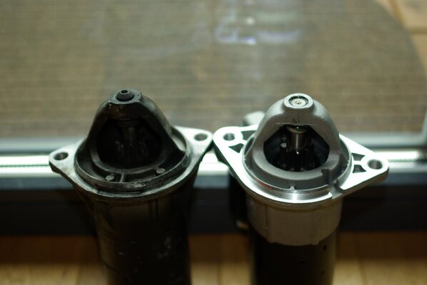

11. September 201014 j Irgendwie sieht der Neue kürzer aus. Ob man sich das Plantetengetriebe gespart hat..........
12. September 201014 j Autor ja, ist kürzer. Was ist ein Planetengetriebe? Braucht man das..? Eigentlich wollte ich bei daparto.de einen Anlasser von 'Hella' bestellen. Weil zum einen günstiger und ein mir bekannter Markenname. Da ich den Anbieter der diesen Anlasser günstig vertreibt nicht telefonisch erreicht habe, hab ich's gelassen. Zudem hätte ich dann zügig tauschen müssen, weil das war mit Pfand. Aber zurück zu dem Teil von yabazzo. Immerhin startet das Teil seit ein paar Tagen einwandfrei..

13. September 201014 j Ist halt ein guter alter DC- Motor, da gibts keine Vorzugsstellung (fürs Ritzel:-)) Planetengetriebe erhöht die Drehzahl des Anlassermotors bei gleciher Ritzeldrehzahl und erhöht das Drehmoment (beides durch die Untersetzung). Weniger Blockierstrom beim Starten. Schön wenn's im Winter auch ohne geht....
13. September 201014 j Autor Ist halt ein guter alter DC- Motor, da gibts keine Vorzugsstellung (fürs Ritzel:-)) Planetengetriebe erhöht die Drehzahl des Anlassermotors bei gleciher Ritzeldrehzahl und erhöht das Drehmoment (beides durch die Untersetzung). Weniger Blockierstrom beim Starten. Schön wenn's im Winter auch ohne geht.... na ich werd's im Winter merken. Zumindest rattert der neue Anlasser mit ordentlichem Tempo los.. Habe übrigens noch mal bei yabazzo angefragt um welchen Hersteller es sich bei meinem Anlasser handelt: RNL Der Anlasser sei ein Neuteil und kein Aufbereiteter. habe zu RNL das hier gefunden: http://www.productpilot.com/de/zulieferer/robarcko-b-v/de) Scheint ein holländisches Produkt zu sein.

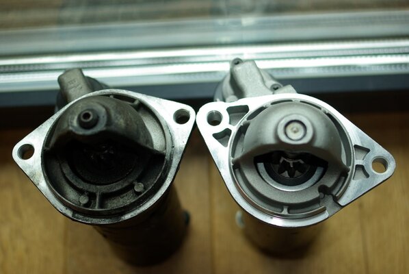

26. April 201312 j Hi, wollte eben meinen Anlasser am 93er tauschen. Hatte dafür zugegebener Maßen ein Billigteil aus der Bucht gekauft. Egal. Laut NUmmern bzw. Fahrzeugdaten sollte er passen, aber es schient das bekante Problem mit den KLöchern zu sein. Möchte dazu nur kurz ne Bestätigung von euch,dann schuck das Ding zurück und hoffe, dass die Jungs auch den richtigen haben. Worauf muss ich achten, wenn ich einen anderen kaufen will, der auch sicher passt? HIer zwei Bilder. Links mein alter, rechts der neue. Die Aussparung am Ritzel ist auch anders und die 2 Bohrungen quasi spiegelverkehrt... danke euch, MArkus[ATTACH]71119.vB[/ATTACH][ATTACH]71120.vB[/ATTACH]
26. April 201312 j Schick das Ding zurück. Wer billig kauft, kauft 2 Mal. Ist bekannt bei den billig-Anlassern, dass die Löcher nicht 100% passen....
26. April 201312 j Keine Ahnung, nur mal so in den raum geworfen: Ist Dein 93er denn wirklich ein '93er, oder schon ein MY '94? Oder anders: Kannst Du irgendwelche SAAB- oder Bosch-Nummern oder ähnliches auf den beiden, oder einem davon, finden?
26. April 201312 j Die Teilenummern in irgendeiner zentralen Datenbank der Teilehändler scheinen vertauscht, so daß man laut Bj. und Motorisierung oft den falschen Anlasser bekommt. Am besten die Nr. am ausgebauten Originalteil ablesen und dann bestellen. Vizilo
