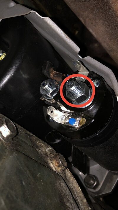

Hallo, eine Frage zum Anschluss der Anlasserkabel bei einem 8V MJ 1984:
Ich habe hier drei Kabel, ein dünneres gelbes, ein dünneres braunes und ein dickeres weißes.
Das gelbe Kabel wird m. W. im angehängten Bild „unten“, das braune Kabel „oben“ und das weiße Kabel an der eingekreisten „mittigen“ Position angeschlossen.
Jetzt habe ich hier des Weiteren noch das andere Ende des roten Pluskabels von der Batterie liegen und weiß nach langer Zeit und verlustig gegangener Dokumentation nicht mehr sicher, wo es hingehört. Wird es zusammen mit dem weißen Kabel an der eingekreisten mittigen Position verschraubt, oder an einer mir entfallenen gänzlich anderen Stelle?

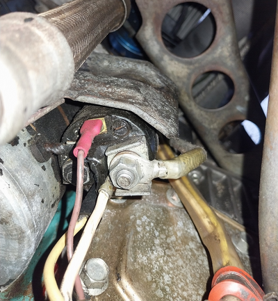

Hallo Dr. Fahrspaß ;-)
Hier nochmal ein Bild von mir. Dein rotes Kabel ist bei meinem 83iger das Hellbeige.
Zusammen mit dem weißen Kabel.
Also weiß und rot an die Klemme mit dem Kreis...
