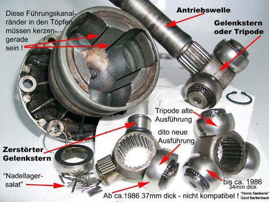

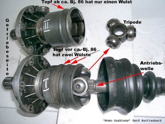

In meinem Neuerwerb aus Schweden – einem Saab 99 – wurde vom Vorbesitzer ein neues 5-Gang-Getriebe mit den neueren Achstaschen verbaut. Soweit eigentlich ja ok.
Leider hat der "fachkundige" Schrauber versäumt, sich Gedanken über etwaige Unterschiede zu machen. Sprich er hat die Wellen mit den alten, kleineren Tripoden arglos in die neueren, größere Antriebstöpfe des Getriebes geschoben :eek: – und ist damit viele, viele km gefahren...
Resultat=Kleinholz asdf
Nun habe ich ein neues, bzw. überholtes 900-Getriebe (beim Alten war nebenbei auch die Sync. vom 3. Gang im Eimer) an den Motor geschraubt. (Natürlich auch den Deckel des Primär vom 900 gegen den des 99 getauscht)
Dieses neuere Getriebe hat natürlich auch wieder die neueren Antriebstöpfe.
Nun suche ich Tripoden für die Antriebswellen, die bereits den neuen größeren Durchmesser haben - aber auf die ältere und dünnere Saab 99 Antriebswelle passen.
Die neueren Tripoden eines 1992 Softturbo, die ich aus einem Schlachtwagen habe, sind zwar theoretisch passend zu den neueren Antriebstöpfe – aber die Antriebswelle des Softturbo ist dicker, als die vom Saab 99. Daher sind sie leider nicht kompatibel.
Kann mir ein Spezialist von Euch sagen, ob ein 900i eventuell eine dünnere Antriebswelle hat - und die Tripode des 900i evtl. auf die Welle des 99 passt?
Zur Illustration habe ich mir mal zwei äußerst aussagekräftiges Foto von Gerd (Homo Saabiens) "geliehen" - hoffe, das geht in Ordnung, Gerd :redface:
Da in dem neuen Getriebe, das bereits am Motor angeflanscht (und mit frischem Öl befüllt) ist, die Antriebstöpfe sehr gut sind, würde ich diese gern weiter verwenden
Somit wäre das Tauschen der Töpfe gegen die ältere Version (die ich mir erst besorgen müsste) und das organisieren neuer Tripoden der alten kleineren Version (die ehemals montierten sind ja Kernschrott) eher Plan "B"
Ich habe die Hoffnung, dass es Tripoden (glaube, der Durchmesser wurde ab ca. 1986 von 34 auf 37 mm vergrößert) gibt, die auf die dünnere Saab 99-Antriebswelle passt...

Hi!
Man kann nach meiner Erfahrung nicht die Tripoden zwischen den alten und neuen Antriebswellen-Varianten hin- und her tauschen. Der Wechsel kam irgendwann um 1987. Es wurde kein Unterschied gemacht zwischen Turbo und Nicht-Turbo.
Was du machen kannst:
a) alte Mitnehmer an das Getriebe bauen - sind frei tauschbar
b) Antriebswelle neue Variante inkl. Tripodenstern einbauen; hier idealerweise von einem Saab 90. Die Wellen beim 90/99 sind ein bißchen kürzer als die vom 900. Ich habe allerdings momentan die längeren 900-Wellen in meinem 99 verbaut und bis jetzt gibt es damit keine Probleme.

Bist Du Dir sicher dass auch die Verzahnung der Tripoden vom 92er Softturbo dicker ist, und nicht nur die Welle als solches. Ist zwar schon sehr lange her, aber ich glaube mich zu erinnern, dass ich früher mal die Tripoden nach entsprechendem Getriebetausch gewechselt habe und alles war gut. Ich würde mal jeweils denStern abnehmen und den Durchmesser messen.

Hallo joerg augustin!
Genau das hatte ich auch gehofft. Sterne einfach um stecken - und gut.
Aber es ist tatsächlich so, dass der neue Stern ein um Einiges größeres Verzahnungsloch hat, als die alte Welle des 99 füllen könnte. Man kann den neuen Stern auf der Verzahnung der alten Welle problemlos drehen.
Olli
unsere 3 16Vs von MY 86 haben zumindest die neuen Töpfe....

my 86/87

Hallo!
Ich hole nochmal aus, da es hier scheinbar Missverständnisse gibt...
Die Antriebswelle mit kleinem oder großem Tripodenstern und dazu passenden Mitnehmern hat nichts mit alte Achse/alter Lochkreis oder neue Achse/neuer Lochkreis zu tun.
Der Wechsel kam irgendwann 1986/87. Beim Saab 90 gibt es jedenfalls beide Versionen.
Der Saab 90/99 hat minimal kürzere Antriebswellen als der 900. Idealerweise sollte man die passenden Teile verwenden. Bei mir funktioniert es aber auch mit den längeren 900-Wellen im 99.
Ich würde in dem hier vorliegenden Fall folgendes machen:
Antriebswellen drin lassen und nur die Mitnehmer vom Getriebe umbauen. Fertig. :smile:
