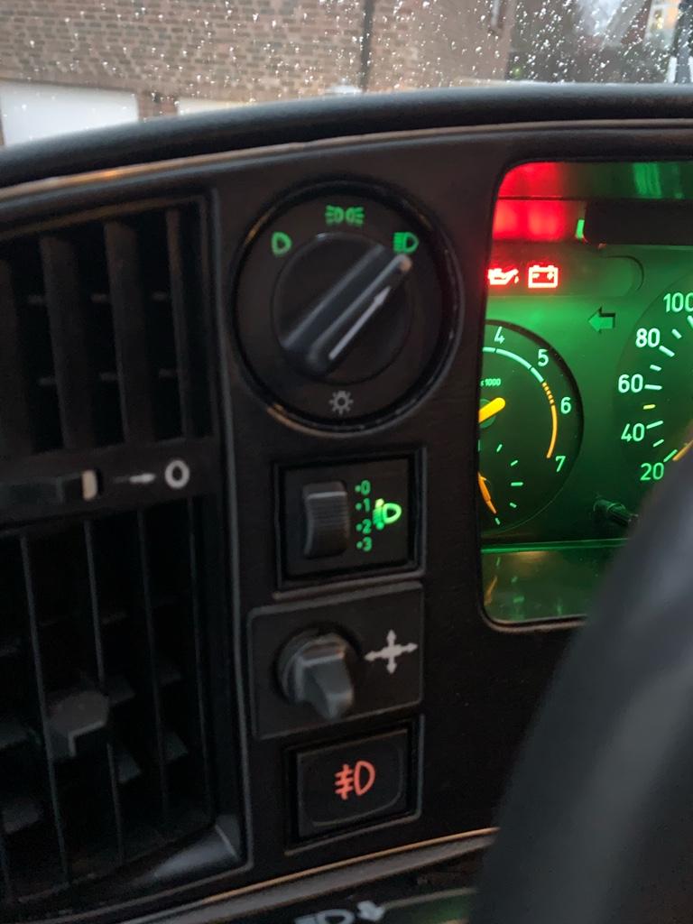

Ich hab noch mal Fotos von der LED Beleuchtung gemacht:
gern! Wie gesagt: Die Heizung könnte dem ein oder anderen zu hell sein, aber der Lichtschalter leuchtet mit der LED von Saapido wie man sich das vorstellt. Der fügt sich farb- und helligkeitstechnisch auch sehr harmonisch in ein sonst mit herkömmlichen Birnen beleuchtetem Umfeld ein. Das kann man auf meinem Foto auch recht gut erkennen, denn LWR und Nebelschlussleuchte sind hier mit den herkömmlichen Birnen ausgestattet.

Okay, interessant. Ich bin bis jetzt mit den LEDs die ich verlinkt hatte recht zufrieden. Heller als die Glühbirnen (bei mir waren vorher aber Original 1,2W drin) und mir ist das jetzt schon hell genug.
Daher guter Hinweis, daß es mit den von saapido verlinkten noch heller wird. Somit haben wir dann je nach Geschmack verschiedene Möglichkeiten wie hell es sein darf.
