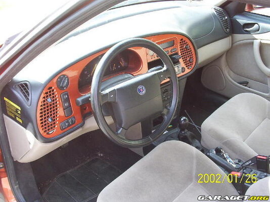

Apropos lackiertes Armaturenbrett - hier noch was in bunt, gefunden auf www.garaget.org
