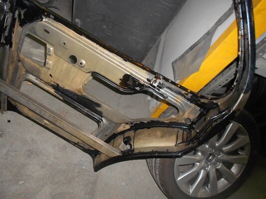

Wie der geneigte Leser vielleicht schon gemerkt hat, liegen die Bilder und Arbeiten die bis dato gepostet wurden, ca. 6 Monate zurück.
Die Türen und Hauben wurden bearbeitet, der "Rest" von Arhur verblieb solange in der Oldtimerhalle und sofern es die Zeit erlaubte habe ich demontiert. Dazu muß ich sagen, dass ich mich zwar gerne um Arthur kümmer', aber dann doch die zeitlichen Prioritäten in Richtung Frau und Sohn setze.

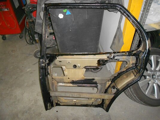

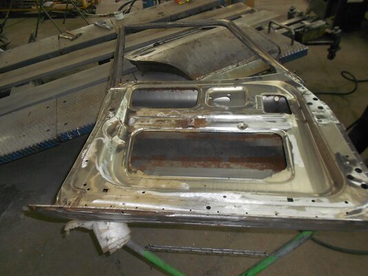

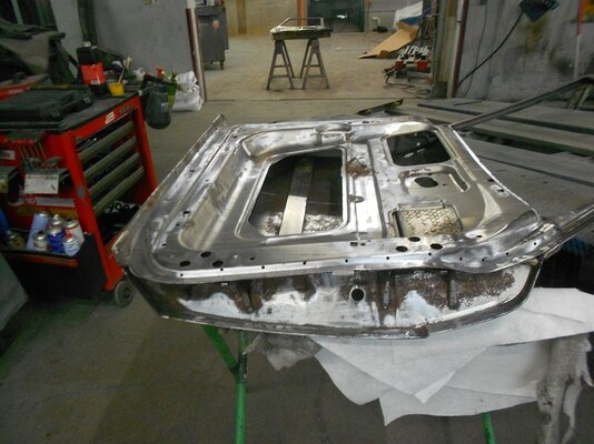

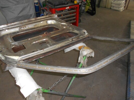

Die beigefügten Bilder zeigen exemplarisch eine Tür, die ihres Türblattes beraubt, an den noch rostigen Stellen (hier wurde bis dato nur entlackt, aber nicht chemisch entrostet!) mit Fertan behandelt wurde. Nach Abschluss der Arbeiten wird das Türblatt provisorisch wieder aufgesetzt und die Tür abschliessend chemisch entrostet (...das passiert jetzt gerade....). Am Schluss dann das Türblatt verschweissen, nochmals verzinnen und dann kommt der Lackaufbau.

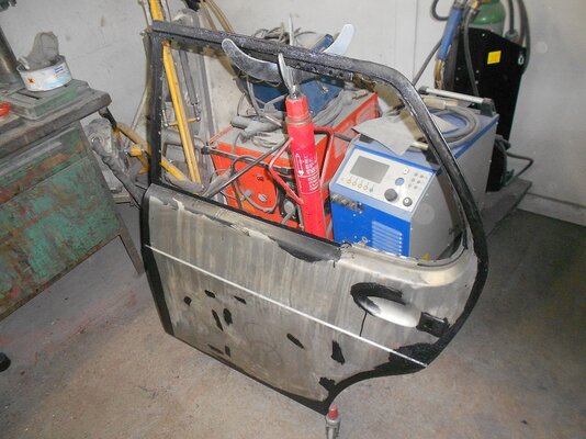

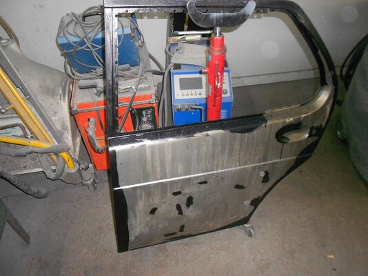

Fast hätte ich's vergessen: Die (besseren) Türen verlangten dann noch ein wenig nach Blecharbeiten:
