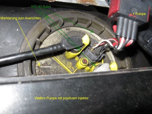

Hallo, ich scheitere gerade an einer eigentlich einfachen Sache, wie dem Ausbau der Benzinpumpe (Bj 96). Alles was schon als Problem beschrieben wurde ist aufgetreten. Zuerst ist das schwarze Eckventil gebrochen, gut, das kann man ersetzen. Aber ich bekomme auch im dritten Anlauf den grauen Sicherheitsring nicht runter. Ich gehe mal davon aus, das er ganz normal in Gegenuhrzeigerrichtung öffnet. Von allen Seiten locker geklopft und mit Gummihammer und Schraubenzieher an den Laschen in Drehrichtung gehämmert. Auch nach einer Stunde bewegt er sich keinen Millimeter. Weiß jemand Rat? Im Zweifelsfall wird er halt zerstört und neu gekauft....

Die sitzen oft so fest, dass auch der Schlüssel nicht hilft. Ich habe die bis jetzt immer mit einem großen stumpfen Schaubendreher und dem normalen 500g Hammer losbekommen indem ich mit Geduld und WD40 abwechselnd links und rechts entgegen der Uhr angesetzt habe. Es schaffen nicht immer alle Laschen, 2-3 brechen schon mal ab.

Mit dem normalen Hammer war eine Lasche schnell weg. Wo spritzt du das WD 40 hin, von außen oder innen. So richtig ans Gewinde kommt man ja nicht.

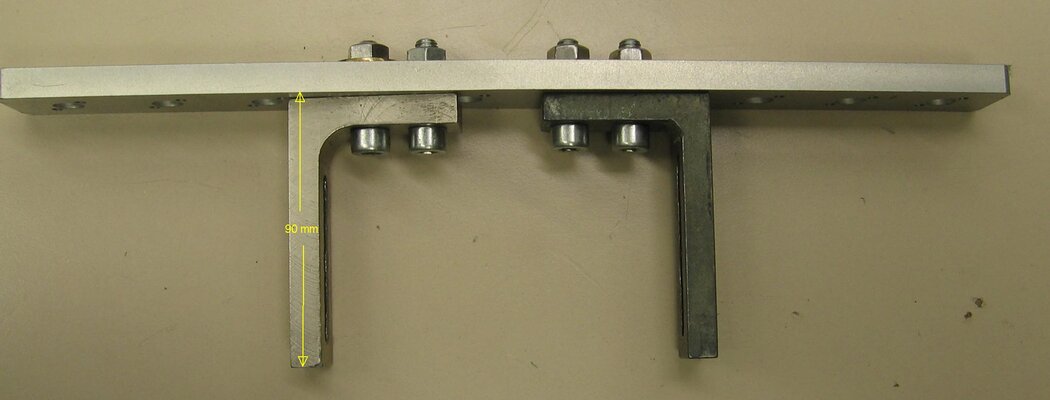

Werkzeug kann Mann selber bauen wenn man ein Schweissgerät hat.
Einfach aus Metall ein U schweissen ,untere Schenkellänge ist der Durchmesser der Mutter der Pumpe.
Oben drauf ne Mutter fest schweissen damit man ,z.B wegen großem Hebel,einen Drehmomentschlüssel an setzten kann.
Unten Informationen zum Thema verlinkt: So ein Werkzeug hatte ich mir auch gebaut. Hilft zum Rausdrehen, aber nicht zum Lösen. Ob das gedruckte Plastikteil stabiler ist? Das Gewinde sitzt an der Außenseite des Rings; über den ganzen Umfang kommt man nicht ran, aber eine Seite einsprühen sollte schon helfen.

Die Krux ist, dass das Ding wiederum nur an 2 Nasen ansetzt.

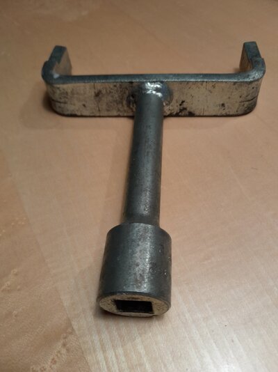

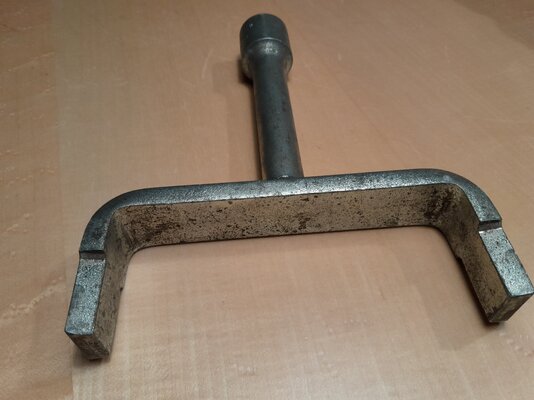

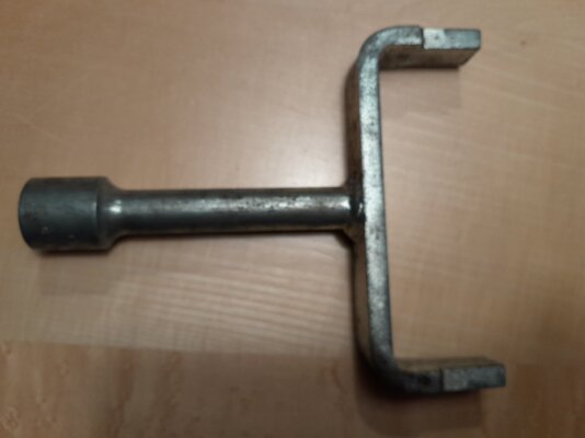

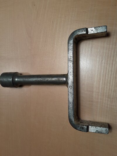

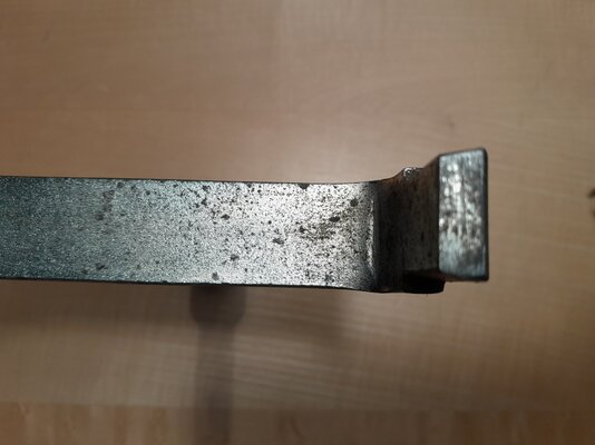

Hallo, das müsste das original Saab Werkzeug sein. Bei tradera.se gekauft. Maße

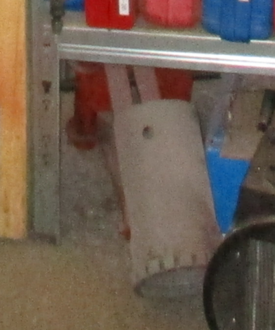

Hier liegt mein Werkzeug: KG-Rohr passenden Durchmessers (welcher, ist mir leider entfallen), das am dicken Ende mit Kerben passend zu den Zähnen der Verschraubung versehen wird, und zwei Löchern für einen dicken Knebel - passt , funktioniert (verteilt die Kraft auf alle Laschen, so dass da auch nichts abbricht) und kostet fast nix.
Sorry. Maße: Gesamtlänge: 175mm, Gesamtbreite: 135mm. Die "Nasen": 20mmx8mm. Grüße
