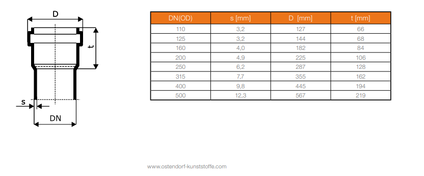

Diese Idee war mir auch in den Sinn gekommen. Stabil und trotzdem leicht zu bearbeiten. Wenn Du uns jetzt noch den Durchmesser verrätst?:ciao:
Sanitärinstallation ist bei mir nicht so Routine - was hat so ein Rohr, 110 mm...? Müsste ja irgendwie mit den Maßen der anderen Werkzeuge korrelieren. Wenn ich wieder in der Halle bin, kann ich natürlich nachmessen.
Tja, 110, 125, 160, 200mm ständen zur Auswahl als Rohraußendurchmesser. Mit den Maßen in #18 dann vermutlich 110 da du die Schlitze in die Muffe gesägt hast. Wobei das nach dem Datenblättern verschiedener Hersteller nur 125-128mm sein sollten. :dontknow:
Nachmessen und zum Baumarkt fahren.
PS: KG Rohr ist stabiler, aber auch nicht mehr so einfach mit dem Messer zu bearbeiten wie HT.

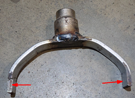

Die Krux ist, dass das Ding wiederum nur an 2 Nasen ansetzt
Das langt ,damit hab ich noch jede Verschraubung auf bekommen.

Bei den Metallvarianten habe ich Sorgen, weil Sie nur an 2 oder 3 Punkten angreifen. Beim KG Rohr, dass ich die Schlitze nicht präzise genug hinbekomme.

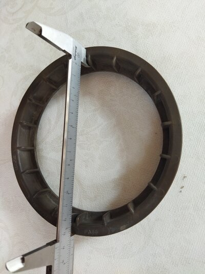

Dann wollen wir mal die Werte für den braunen Verschlussring zusammenfassen. Das ist aus einem 1995er Modell
Innendurchmesser sind 137mm. Die Stege sind 2,5mm breit und der Zwischenraum hat eine Breite von 20mm

... der Zwischenraum sind 20mm...
Es gibt Verschiedene. Mein zunächst passendes Werkzeug mit 22 mm musste ich später für einen anderen 9k auf ca. 20 mm schmälern. Somit könnte das mit dem genau passend gefertigten 3D-Druck oder dem KG-Rohr auch mal nicht passen.
.... und hier die Maße für die KG-Rohre. Man könnte evtl. auch die Muffenseite mit den Aussparungen versehen, dann passt es noch besser.
