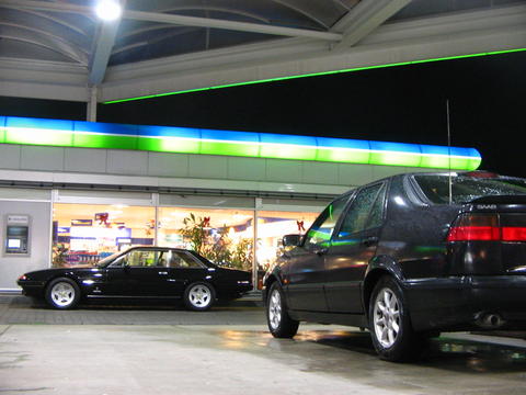

(wieso ich Dir da bepfeilt habe, wo der Auspuff ist, frag' ich mich gerade... naja)
(so sieht's dann mit neuem Endtopf, aber ohne Blende aus... unschön!)

@StRudel: Die Blende auf Deinem oberen Bild ist nicht Serie, unteres Bild paßt.
@Fitlurch: Der AERO-Topf hat keine echte 'Blende', sondern nur ein mager angepunktetes Rohrstück hinten drauf.
Unteres Bild ist noch weniger Serie als oberes, wenn Du meinst, dass das nicht serienmäßig gewesen wäre.
Der neu montierte Endtopf stammt nicht von Saab, auch nicht über Umwege von Bosal oder vergleichbarem Ausrüster.
Aber wenn wir gerade dabei sind:
Woher stammt die Blende denn dann sonst... ich war mir ziemlich sicher, dass die serienmäßig gewesen wäre...

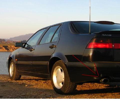

Mein Aero-CS Endtopf (Original) montiert an meinem 9000 CC hat 14 Jahre von 1995-2009 gehalten (was wohl für SAAB-Auspuffanlagen außergewöhnlich ist) und die Farbe am ovalen dicken Rohr war auch noch zum Schluss original, als der Endtopf hinüber war.
Beim Nachfolger Aero-CS Endtopf (ebenso Original) fing das Abblättern der Farbe und Rosten der Blende schon im ersten Winter an (da war schon im Neuzustand eine Rissbildung im Lack zu erkennen), deutlicher kann man einen Qualitätsunterschied kaum erleben.

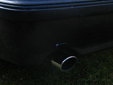

...hier noch zwei Bilder von der wieder angebrachten (hat am anderen Ende so biegbare Metallplättchen, die dann um das darunter liegende eigentliche Endtopfrohr gebogen und dann per Schelle festgezurrt werden) Chrom-Blende am hier stehenden Anniversary:
Wirkt in meinen Augen weder zu protzig noch zu billig - einen Hersteller habe ich aber leider nicht entdecken können, meine aber, dass der alte Endtopf von Bosal gewesen ist?!
Ist die für Nachrüstblenden übliche Befestigung. Daneben gibt es eigentlich nur noch die ganz billige Einschraubenlösung mit Druckstück.
