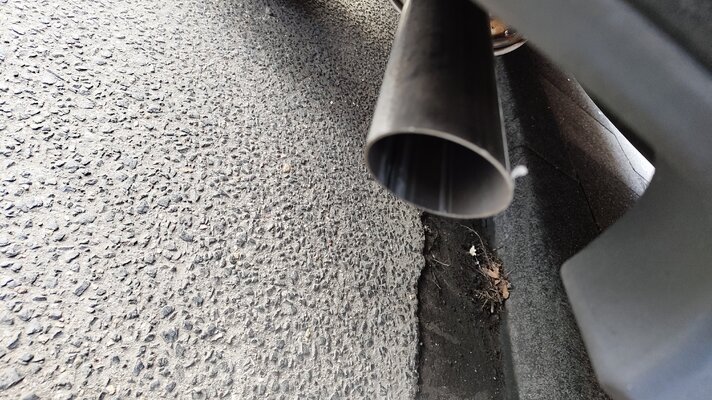

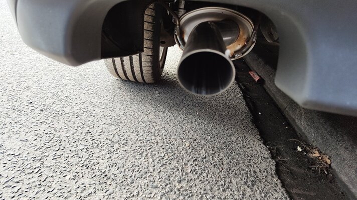

Liebe Schwarmintelligenz,
soeben kommt meine Neuerwerbung vom freundlichen Werkstattmann zurück.
Ich hab' ihn mal komplett auf den Kopf stellen lassen. Bischen was war zu tun, unter anderem musste der Endschalldämpfer erneuert werden. der alte war ziemlich durchgerostst.
An sich kein Thema, aaaaber! Leider gab es den schönen alten Topf mit dem flachen Endstück nicht mehr, so dass ich jetzt ein unschönes Ofenrohr am Bürzel habe 🙈
Daher bin ich auf der Suche nach einer passenden Blende, um diesen optischen Makel auszugleichen.
Könnt ihr mir einen Tipp geben, wo ich das richtige Teil finden könnte?
Vielen Dank dafür!
AEROLLI
2002 Aero ist der mit den "dicken" Viggen-Stoßfängern.
Man hat dir einen normalen Endschalldämpfer verbaut, bei dem die Position weiter rechts Richtung Wagenmitte sitzt. Aero und Viggen haben das Endrohr im Vergleich dazu etwas versetzt.
Du könntest jetzt natürlich nach einer Endrohrblende schauen, die nach deinem Geschmack ist. Gibt es zum anschrauben ans vorhandene Endrohr oder auch zum Anschweißen. Wird dann aber halt nicht mittig im Ausschnitt in der Heckschürze sitzen. :redface:

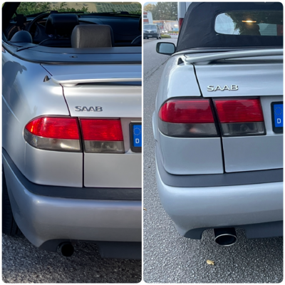

Passende Endrohrstücke gibt es bei Aeroworld. Hab ich gekauft und an den normalen Topf so anschweißen lassen, dass es perfekt in die Viggenlücke passt.
Hier mal ein Vorher-Nachher-Bild

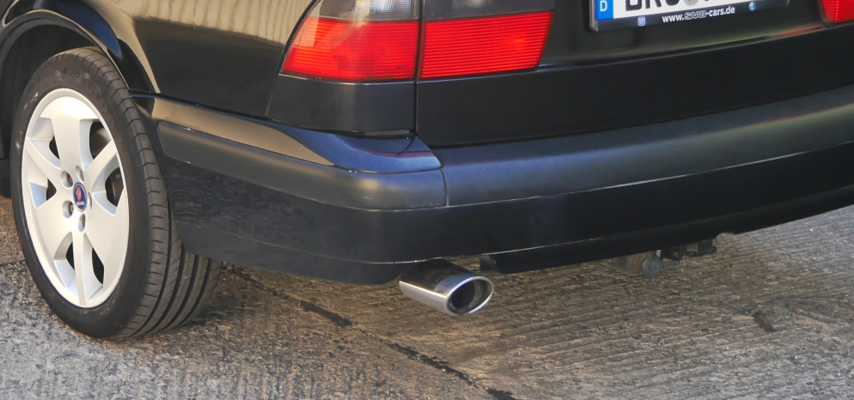

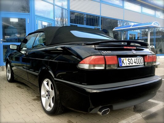

Für mich immer noch die schönste Optik :smile:
Ich lach' mich kaputt ... dachte eben, wo hat der das Foto von meinem Flitzer her? Ich hab' K-SO 1402 als Nummernschild ... und ansonsten genau deinen Wagen 😍
... nur jetzt leider ohne den schönen Auspuff 😣
