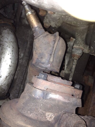

Ist die imasaf denn schlecht? War, wie man sieht, ne größere OP, da Flexrohr auch durchgebrochen war, ist also quasi alles neu, vom turbo bis zum Endrohr....wieviel € hätte ich denn da noch drauflegen müssen? Die Imasaf ab bzw inkl. Mittelschalldämpfer hat 270€ gekostet..
