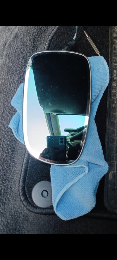

MY 10 Spiegel sind etwas größer und bei Auto Dim im Gegensatz zu den vorherigen MY rahmenlos. Beide Varianten gibt es für links und rechts in einer Version mit und ohne Weitwinkel.
Hier mal als Vergleich ein MY 10 Auto Dim Glass- Weitwinkel.

Der Spiegel aus dem Link passt nicht.
Das Cabrio hat andere Spiegel als 4D und 5D.
Die Spiegelgläser sind beheizt und beim Cabrio in aller Regel auch automatisch abblendend.
Wenn du keine elektrischen Sitze mit Memory hast benötigst du auch keinen Spiegel mit Memory ( bei dem ist der Kabelbaum dann entsprechend anders, normaler Stellmotor ohne Memory würde auch gehen, wenn du den Stecker umpinst)
