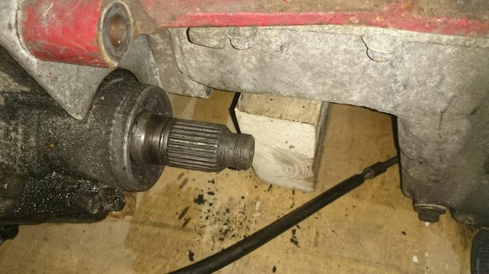

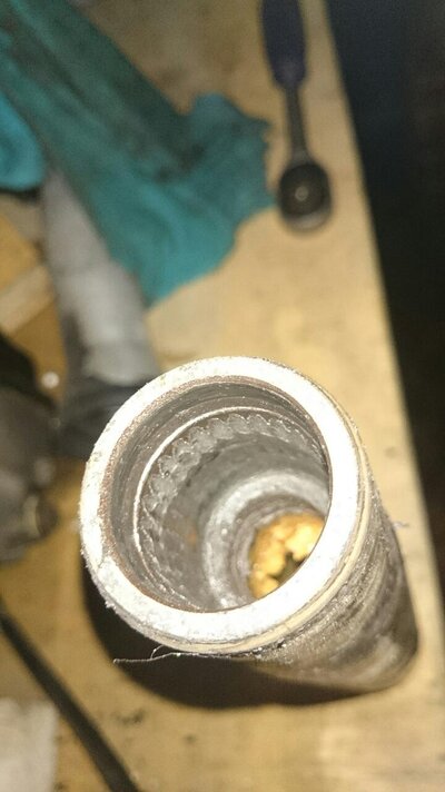

So, nun habe ich heute das Stützlager ausgebaut und die Zwischenwelle ausgebaut. Die Verzahnung der Zwischenwelle, an der Getriebeseite, ist komplett abgenudelt. Aber die Welle ist nicht gebrochen! Einbaufehler? Normalerweise geht so eine Verzahnung nicht so einfach kaputt! Ich Frage mich jetzt, ob ich das
Getriebe jetzt tausche oder nicht?

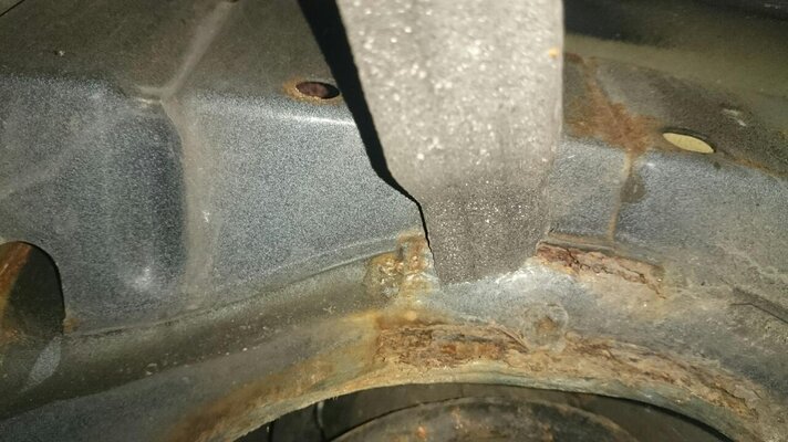

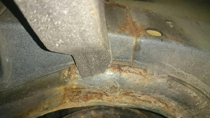

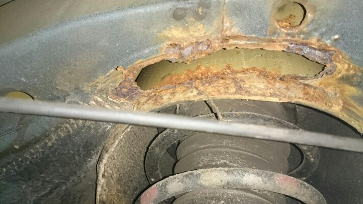

Zum Thema der Korrosion hier auch noch Bilder:
DSC_1148.JPG DSC_1150.JPG DSC_1151.JPG DSC_1155.JPG DSC_1160.JPG DSC_1163.JPG
Die Durchrostungen sind mit montierten Innenkotflügeln nicht sichtbar!!!

DANKE für die guten Bilder - den Rost habe ich so noch nicht gesehen!

Ich habe mir heute die Zwischenwelle nochmal genau angesehen, es gibt keinen Riss!! Danach habe ich die
Halterung untersucht und es steht groß "M" drauf. Also ist eure Vermutung richtig. Der Tauschmotor hatte ein
Schaltgetriebe !! Der Motor soll laut Vorbesitzer nur 10000km drin gewesen sein.

Zum Thema Rost: Der Saab hat insgesamt kaum Rost, lediglich die hinteren Endspitzen fangen an. Die hinteren Aufnahmen haben keinen Rost. Übrigens die vorderen Aufnahmen selbst, haben auch keinen Rost.
Die Durchrostung ist neben der Aufnahme und leicht zu reparieren. Anscheinend dringt an der Stelle durch den geteilten Innenkotflügel Wasser und Sand in den Versteifungsträger und kann nicht wirklich ablaufen.
Hier werde ich ein zusätzliches Loch bohren und das ganze gut konservieren.
