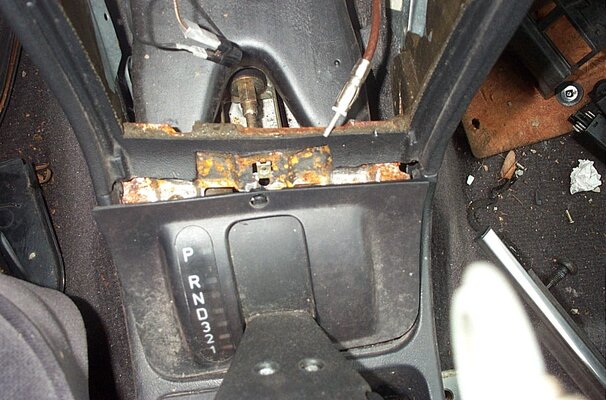

Aber wie lässt sich der Wahlhebel nun einstellen? Habe hier mal ein Photo gemacht. Ist das die Einstellschraube in der Mitte an der Welle?
Mußte ich noch nie einstellen.
Kann gut die Stelle sein.

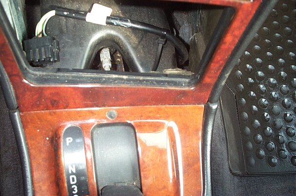

Mach mal die Blende ab, dann sieht man mehr...
Ja, ich war extra auf'm Schrottplatz um nachzusehen und nichts bei mir zu zerstören. Da ist nix drunter!
Schau einfach mal.
Am Getriebe selber, wo der Seilzug eingehakt wird, ist nichts zum Verstellen?
Dann wird es wohl dadrunter sein...
