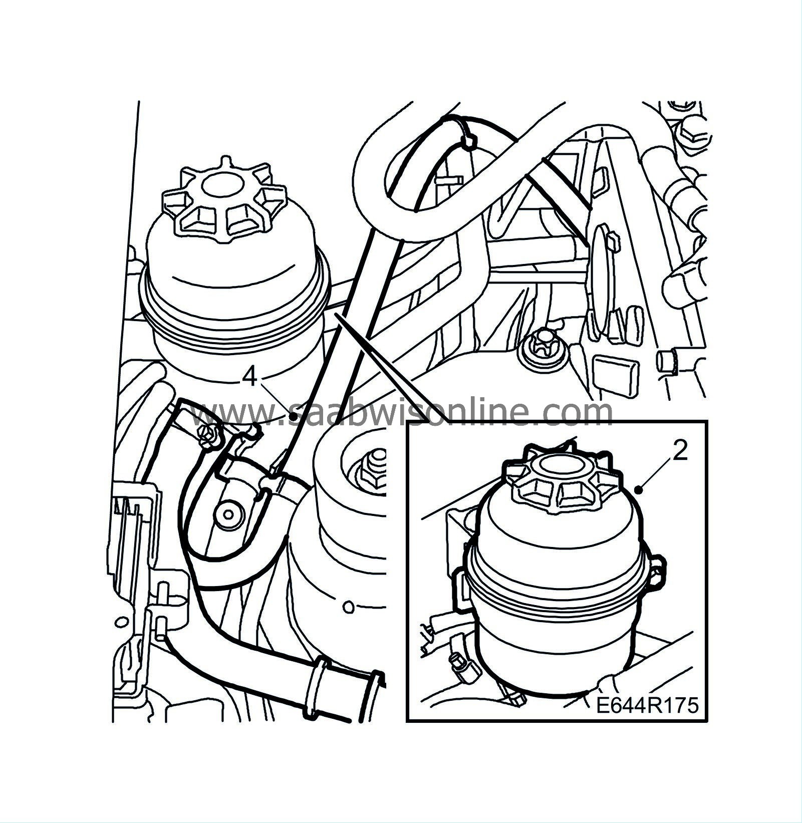

Zu 4: Habe ich noch nicht geprüft. Wo ist das Servoöl drin? Die weiße Flasche hinten?
1. Ja, entweder selber mehrere Wechsel in kurzer Folge machen oder in einer Werkstatt Spülen lassen, was auch nichts anderes ist.
2. Ach sorry, jetzt war ich im falschen Film, du hast ja einen 1.9er. da muss ich passen. Online WIS kennst du? https://saabwisonline.com/c11/wis/9...t-replacement-basic-engine-4-cylinder-diesel/
4. Nope. Denn hier: https://saabwisonline.com/images/9600/img-e6/e644r175.jpg
Siehe auch https://saabwisonline.com/c11/wis/9...r-steering-system/return-line-power-steering/

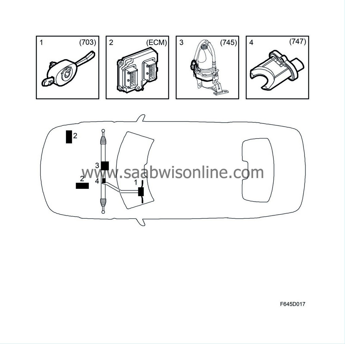

Beim 9-3 Sport (II & III) ist es die gleiche elektrohydraulische Lenkung wie bei Opel/Fiat.
Die kann auch gerne mal elektrische Probleme haben, Kabelbruch, korrodierter Stecker, etc.
Die weiße Flasche war schon ganz richtig. Siehe Nr.3 (745):
https://saabwisonline.com/images/9440/img-f6/f645d017.jpg
