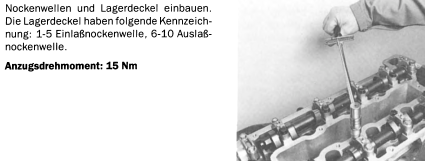

Anzugsdrehmoment gesucht im Heynes hab ich auch nichts gefunden.
Hat jemand Angaben dafür?
Für den B234 sind 15 Nm angegeben. Ich denke, dass das auch beim B204 genauso ist.
Denke ich auch, zumal es beim B201 und B202 (lt. WHB 0 Technische Daten M81-93) ebenfalls 15 Nm sind.
Nachtrag:
Jou, das WIS gibt beim 902 4-Zyl. (also B204 und kurzer B234) ebenfalls 15 Nm an.

wie schauts denn aus- stimmt das mit 15 Nm definitiv?
Ja, 15 Nm sollen es sein, siehe auch Anhänge.
Einbaulage bezüglich der Schmierung beachten:

nochmal danke allen!
die 15 Nm kamen mir hat so gering vor, aber nun alles klar + gemacht
