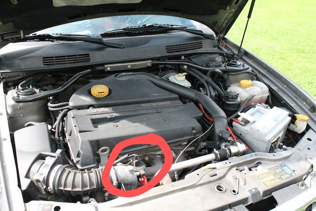

Wenn du einen B205 hast, sollte dein Motorraum wie folgt aussehen:
Das APC habe ich dir dort markiert.

Ich danke allen für die aufschlußreichen Infos, aus welchem Grund ich auch jetzt das APC-Ventil gefunden habe. Ich bin geistig offenbar immer noch bei meinem Ex 901 und wie das APC-Ventil da ausgesehen hat.
Es handelt sich definitiv um einen B 205 Motor (siehe Foto) Es ist ein Anniversary, EZ 2002.
Für mich bedeutet das nun, dass die Angaben der Saab-Werkstatt vermutlich doch richtig sind und irgendetwas defekt zu sein scheint.
