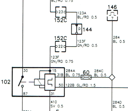

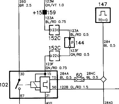

MJ 88 hat anstatt des Zündimpulsverstärkers (147) den Anschluss an das Zündmodul (146), das TD liefert, auch an das Drehzahlrelais (138) unter dem A-Brett.
MJ1987:
MJ 1988:
