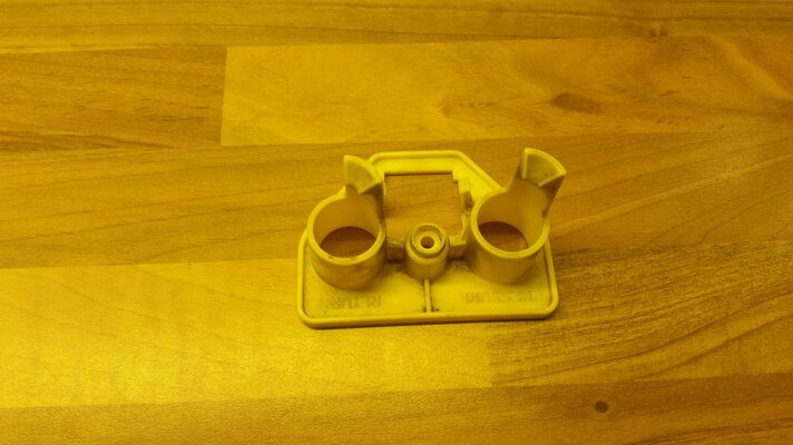

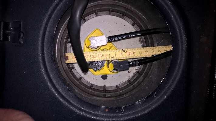

WP_20160829_22_53_52_Pro.jpg Hallo mir ist beim Tausch der Benzinpumpe eine Sicherungsnase der Druckleitung (siehe Bild gelber Halter) gebrochen. Hat jemand einen Tipp, wo man den beziehen kann, Sk...ort kann nicht helfen

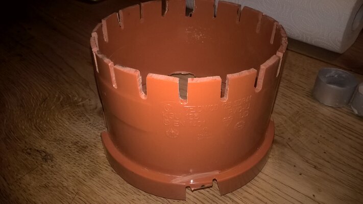

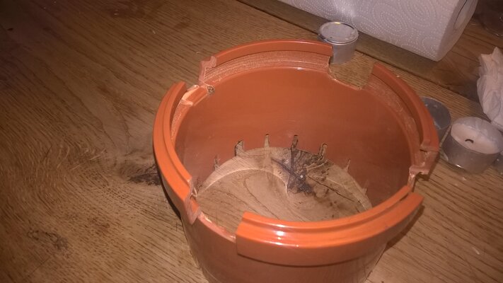

hab den mit Forum-Tipp und dadurch selbstgebauten KG-Rohr Werkzeug ganz einfach gelöst bekommen. Pumpe ist schon wieder drin. Auf Wunsch kann ich gerne ein Bild machen und einstellen. Das Rohrstück hat keine 3€ gekostet und die Schlitze hab ich mit der Flex eingeschnitten

ohne Sicherungsklipp drückt der Pumpendruck die Druckleitung immer wieder raus! Grosse Sauerei...

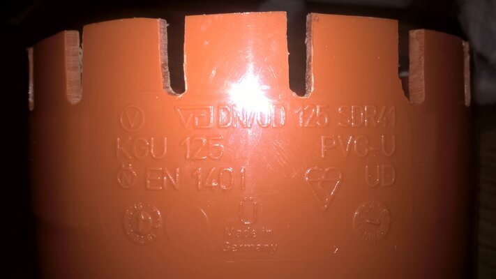

Doppelmuffe KG125 eine Seite abgeschnitten.Schnittkante mit 18 Schlitzen versehen und Rand mit 4 Öffnungen versehen, in die das Radkreuz kommt.Kosten 3€ 15min Arbeit.Funktioniert tadellos
