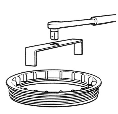

Das Originalwerkzeug ist etwas simpler und leicht selbst zu machen:
Bügel in passender Breite und Stärke biegen & 19er Nuss in die Mitte schweissen
kann nur flexen nicht schweißen...
Ein Schlosser um die Ecke (z.B.) macht das für Kleingeld in die Kaffeekasse.
Wozu die Nuss ? Vierkantloch 1/2" tut's doch!
Oder runde Bohrung, Schraube rein und gut anknallen, notfalls noch kontern
gibt's eckige Bohrungen? Vom Vierkantbohrer vielleicht.
Meine Pumpe hättest Du mit einer gekonterten Schraube definitiv nicht heraus bekommen.
Ich erwähnte schon - Anzugsmoment des Rings 75Nm. (zum Vergleich: Radschraube 120Nm, M8 25Nm))
Ich hätte nicht von einer "eckigen" Bohrung gesprochen - Durchbruch exakter?
Genau 75MN. Das fand ich recht viel. Das anziehen mit diesem Moment hatte mir aber den Einbau einer neuen Dichtung erspart.
Die liegt nun im Fundus.
gruß aeroflott
gruß aeroflott
Wenn Du die Andruckfläche (großer Durchmesser) in Betracht ziehst, sind 75 Nm nicht sehr viel....
