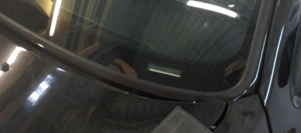

Meine 9k-Scheibe kürzlich kam mit einer Aftermarket-Gummidichtung. Diese passt leidlich, hat aber die unschöne Eigenschaft, sich in den Ecken hochzukrempeln. Ich bin noch dabei, einen passenden Kleber zu finden, mit dem sie am Scheibenrahmen haltbar, aber doch wiederablösbar fixiert werden können.

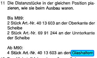

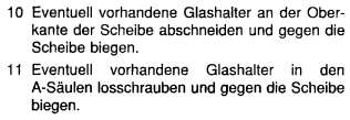

Im Anhang die Anleitung zur Aushändigung an den Scheibendienst. Neben dem Ausbau sind auch die wichtigen Informationen zu Klebermenge und Einbauposition enthalten. Darauf achten: "..in gleicher Höhe zur Karosserie.."
Oft wird die Scheibe zu tief reingedrückt, dann passt unten die Kunstoffabdeckung nicht richtig drunter und es wölbt sich an den Ecken oder erzeugt Windgeräusche.
