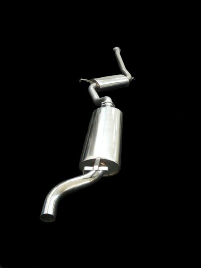

Unser 97er 9000 CS bekam nun bei km-Stand 338.000 eine seriennahe 2,5"-Edelstahlanlage ab Kat, also incl. Flexrohr, von HFT.
Gute Passform, optisch schön schlicht und auch bis über 180kmh akustisch unauffällig.
Ja, sollte 10 oder mehr Jahre halten.
Schön verarbeitet, stabile Halter, gute Flansche und zudem noch poliert.:rolleyes:
