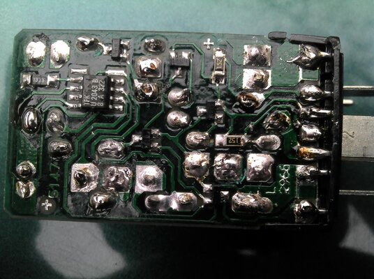

Relais aufmachen und im Bereich der Steckkontkte und den Relaiskontakte entlöten und neu verlöten -> Ruhe

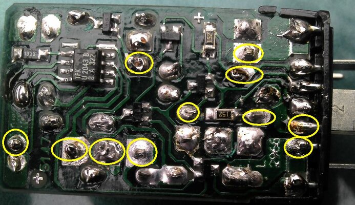

Ich will Dir ja nicht zu nahe treten, aber das kommt nicht vom zittern! Und ehrlich gesagt, wundert mich auch nichtmehr, dass Dein erster Versuch nicht geklappt hat.hab das Relais nochmal komplett entlötet und mit ner feineren Spitze und mit Bismut (mit sehr viel Flussmittel) wieder zusammen gelötet, hab leider extrem gezittert deswegen siehts aus wie Sau ;)
aber Hauptsache das Relais macht wieder seinen Dienst.
