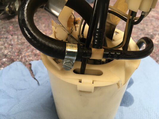

Ich wüsste nicht, wo man da eine Stützhülse einsetzen müsste bzw. könnte. Hast Du ein Bild zur hand?
Hm, also ich habe da immer mit Polyamid-Rohr abschneiden, Stützhülse rein und Schlauch drauf gearbeitet. Habe es aber gerade nicht vor Augen. Erschien mir jedenfalls immer als naheliegendste Version.
Ok...aber selbst falls man ein Rest des Rohrs noch auf dem T-Stück belässt (klappt auch) braucht es keine Unterstützung von innen, falls man die Schelle am T-Stück ansetzt, also so wie bei dieser 9000-Pumpe:
Ja, Du ersetzt dabei offenbar nur das möglichst kurz abgetrennte Polyamid-Stück, während Klaus es (so wie ich das lese und auch selbst mache) das alte Rohr wohl komplett raus wirft.

PA Rohr direkt am T-Stück abschneiden. Dann kommt wie Klaus geschrieben hat die flexible NBR Leitung auf das T-Stück (mit PA Rohr-Rest).
