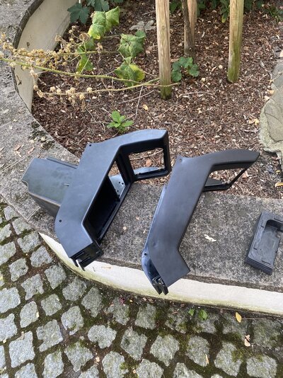

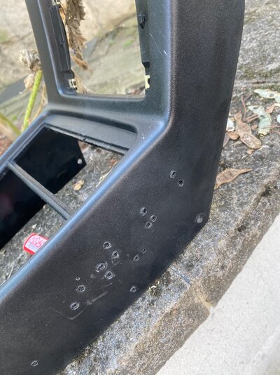

Bohrlöcher in Konsole kaschieren
Habe ich schon gesehen, klar. Aber mir fehlt etwas die Einordnung, was ich das sehe.
Was ist denn im Wege? Das Kniebrett? Dann mußtest Du den Spaß einfach 1/2 bis 1 cm nach hinten ziehen. Das geht.
Danke René
Versuche mal das Kniebrett nach hinten zu drücken. Melde mich die Tage wenn’s klappt
Nein, das Kniebret bekoms Du nicht nennenswert nach vorn (!) gedrückt. Du mußt die Konsole unten etwas nach hinten (!) ziehen.
("hinten" ist immer da, wo die Bremsleuchten sind.)
Damit es nicht gar so kompliziert wird, die Komplettanleitung:
Vordere Mittelkonsole (beschädigungsfrei...) ausbauen
1. Hintere Mittelkonsole lösen :
-Verbindungsteil ("Faltenbalg") zwischen vorderer und hinterer Konsole abnehmen
-zwei Schrauben (TX 25)unter hinterm Ascher rausdrehen
-Schalthebelmanschette lösen
-zwei Schrauben (TX 20) vor dem Schalthebel herausdrehen
-Rückwärtsgang rein, Schlüssel abziehen
-Konsole nur etwas nach hinten schieben
2. Vordere Mittelkonsole demontieren:
-Vorderen Aschenbecher herausnehmen
-die eine dahinter sitzende Sechskantschraube SW 10 herausdrehen
-zwei Schrauben (TX 25) an der unteren Kante der Konsole herausdrehen
-Konsole etwas nach vorne ziehen ( ist v.a. bei der Airbag-Version nötig um die oberen Schrauben zu erreichen)
-je 2 Schrauben (TX 25) rechts und links an der Verbindung Konsole/Teppich-Formteil lösen
-Konsole komplett herausnehmen, beim Anheben den Stecker des "Roof"-Schalters lösen.
-Falls der "Roof" Schalter herausgedrückt werden soll, darauf achen, die beiden Blechclips nicht zu verlieren.

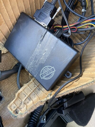

Allerdings war an der Konsole noch was befestigt was den Ausbau erschwert hat. Was genau ist das?
Offenbar wohl erstmal nichts von SAAB.
Gehörte alles zum Mobilfunk.

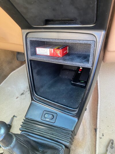

Hier mal das Endergebnis und der Grund für den Wechsel. Danke nochmals an Alle.
Christian
Na, das hat aber mal gelohnt :top:
War wohl ein schweizer Exemplar...
:bird:
Ja. Weiß auch nicht wieviel handy Halterung da vorher dran waren
