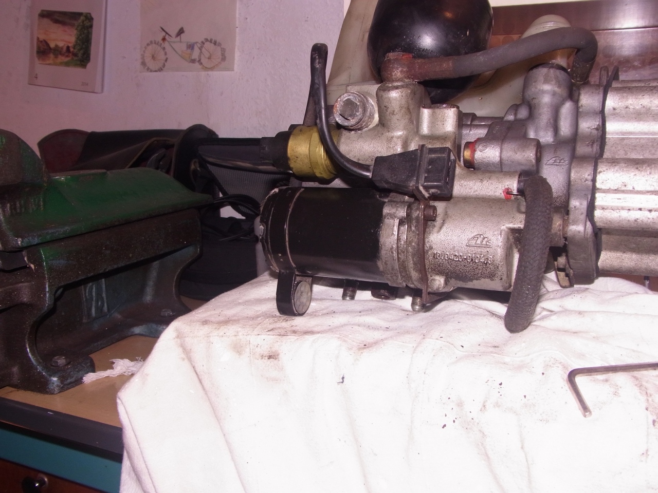

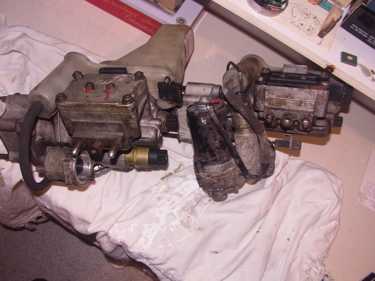

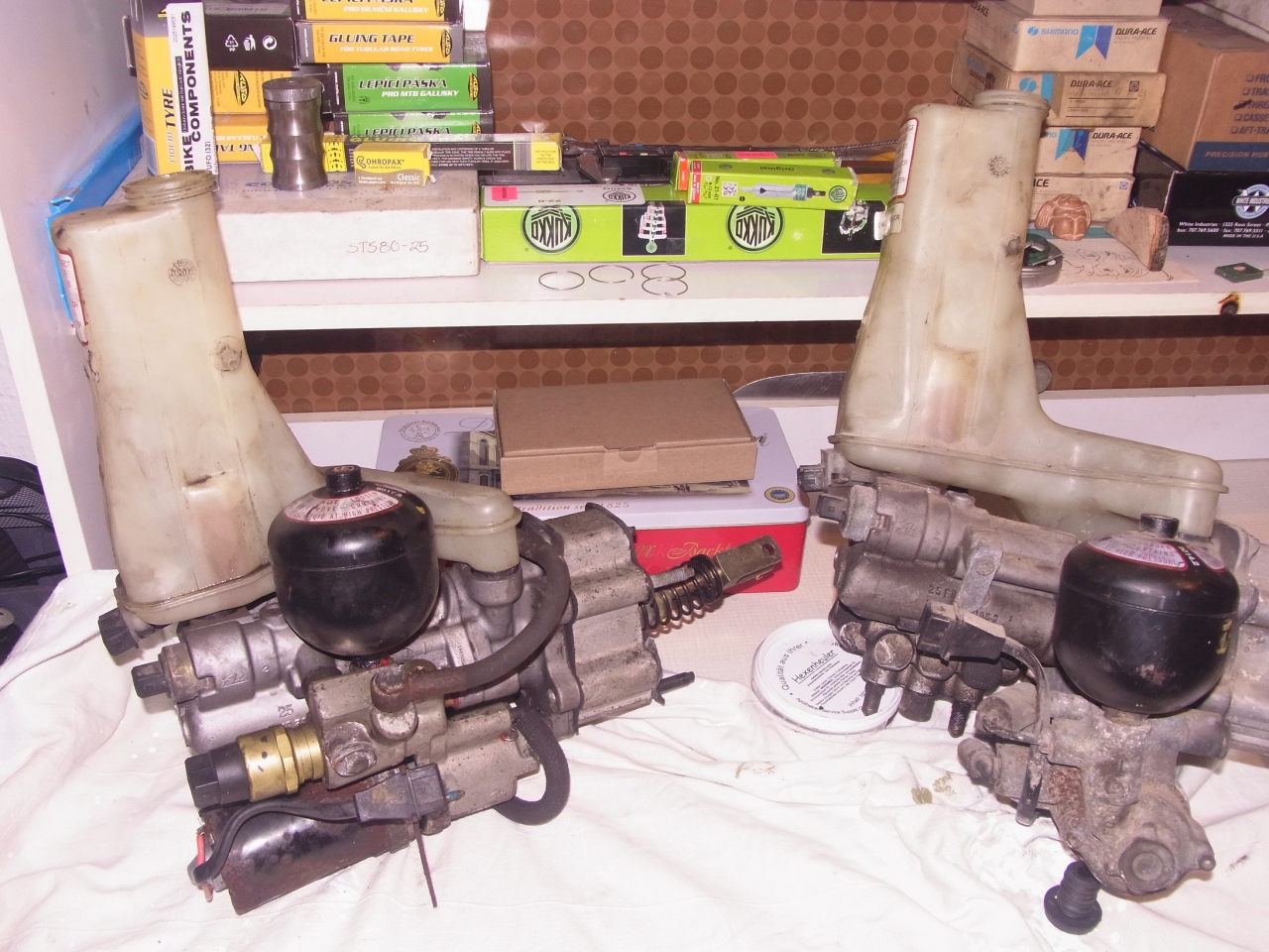

Hier mal die ausgebaute und die nicht passende ABE nebeneinander:
Exif_JPEG_PICTURE von rasumichin bei Saab-Cars
Die Gleichteile überwiegen, etwa der Ventilblock und die Ansteuerung des Bremspedals.
Die originale ABE sah, abgesehen von der verrotteten Pumpe, noch sehr gut aus.

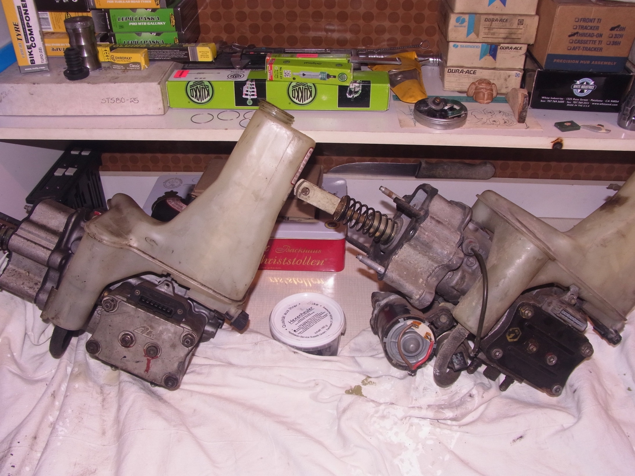

Die ABE mit dem 90° versetzten Pumpenantrieb ist wohl älter, zumindest schlußfolgere ich das aus dem höheren Anteil von Inbus- statt Torxschrauben.

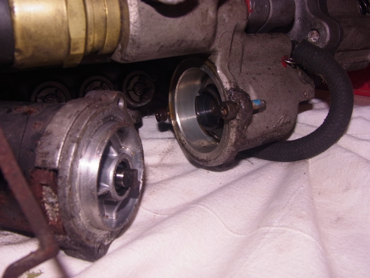

Hier die einst verbaute ABE: Die Pumpe läßt sich drehen, der Antrieb nicht.
Obwohl die Pumpenantriebe etwas andere Anbauteile haben, passen sie zueinander.

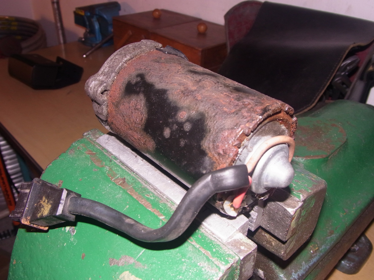

Schuld am Versagen des Pumpenantriebs war womöglich sein vergammelter Zustand;
vielleicht haben die beträchtlichen Rostblasen Rotor und Stator gegeneinander verdrückt. Wenn ich die den Antrieb mal auseinander habe, kann ich das berichten.
