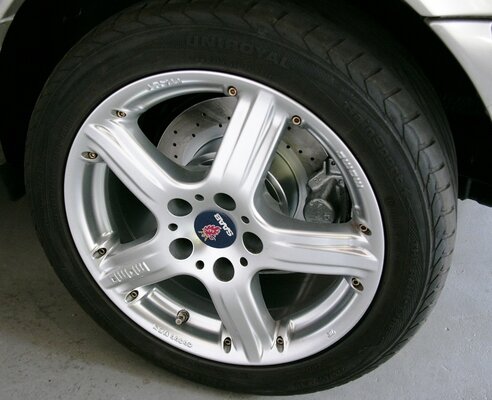

Zu den "Zimmermännern" (stelo): Aus meiner Sicht liefern die 288er Scheiben (zu diesem Preis) ein sehr ausgewogenes Ergebnis. Natürlich kann ich wegen fehlender Erfahrungskilometer noch keine Angaben bzgl. stelos Bedenken machen. Fest steht wohl, auch nach Aussage eines Zimmermann Mitarbeiters, dass häufig ausgewiesene "Sportbremsbeläge" ( von z.B. Ferodo) mit somit erhöhten Reibpaarungwerten in der Vergangenheit zu Hitzerissen führten. Mir scheint eine Bremsrevision, insbesondere der hinteren Anlage, mit diesen Scheiben geeignet. Die Empfehlung lautete ausdrücklich, Ate-Beläge (Serie/Erstaurüstung) zu verwenden. Die Serien-Sättel sind ja auch von Ate. Die Verarbeitung der Scheiben ist jedenfalls sehr gut.

Das Zimmermann Bremsscheiben schlecht sind kann ich nur bestätigen.
Meine Scheiben hatten keine 14000km runter da hatten sie schon solche starken Hitzerisse das ich mit mühe und not Tüv bekommen habe.
Und nur mit der Aussage ich würde die Scheiben demnächst wechseln.
Die Löcher waren voll mit Rost.Sah richtig scheiße aus.
Das Bremsen bei Nässe war eine Katastrophe.
Und auch sonst kein Vergleich mit der Bremskraft bzw. dem Druckpunkt anderer Fahrzeuge gleichen Baujahres(z.B. Mercedes C-Klasse, Audi A4)
Die Scheiben für beide Achsen mit Belägen haben damals 450 Euro ohne Anbau gekostet.
Auch das nachrüsten mit Stahlflex von Speedparts hat nicht geholfen.
Rausgeschmissenes Geld!
Hab jetzt insgesamt 1000 Euro für einen Porsche 996 Bremsenumbau mit 314/28mm Brembo
Scheiben von Aero, Brembo Belägen und 15mm Spurplatten ausgegeben.Die Stahlflexschläuche von Speedparts haben auch gepasst.Und ich muss sagen die Bremskraft ist um ein vielfaches gestiegen.
Zum Vergleich der Z4 3.0 eines Freundes hat zwar gefühlmässig bissigere Bremsen weil mann die nur antippen braucht aber trotzdem eine längeren Bremsweg als ich und die Fahrzeuge wiegen ungefähr gleichviel.
Eine Vollbremsung aus 190km/h auf 70km/h bei trockenem Wetter ging zu schnell das das ABS gar nicht hörbar angesprungen ist.
Klar muss mann 17 Zöller fahren und für den Winter hab ich auch noch keinen Ahnung aber die Optik und die Bremskraft begeistern.
