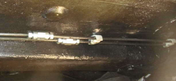

Man muss auch nicht alle Leitungen in den orignalen Längen nachfertigen. Diese wurden im Werk meist zuerst montiert, bevor andere Teile dvor angebaut wurden, die nun den Zugriff erschweren. Auch die Verbindung mit entsprechenden Doppelmuffen ist sachgerecht.
So z.B. am Fremdmodell:
Die Leitungen sind vorn am Unterboden geteilt.
7/8 sind die vorderen, 9/10 die hinteren. Dazwischen die Verschraubungen.
