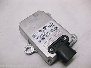

Ich werfe mal noch den Gierratensensor in den Raum,bringt das selbe Fehlerbild.

Hi, ust das der in der Mittelkonsole? Hänge mal Bild an.
Gruß, Oliver

Hallo, so muss ich noch nachreichen....haben das Problem jetzt gelöst, war am Ende ein Massefehler.
Danke für eueren Support, Oliver
Hallo Oliver , habe das hier gerade gelesen . Habe fast das gleiche Problem, ESP defekt - laut Fehler OPD C0196 / Drehratensensor. Wo war der Massefehler genau? Danke Udo
