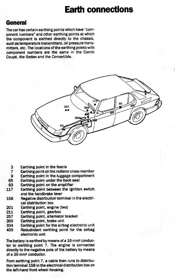

Aha....
da haben wir den vermutlichen Übeltäter...
Du hast bestimmt eine Masseschleife zwischen Radio und Verstärker... oder der Verstärker hat eine schlechte Masse.
Schau mal nach wie die Masse des Verstärkers angeschlossen ist, auch die Versorgungsspannung (Leitungsdurchmesser, wo angeschlossen, etc.)
