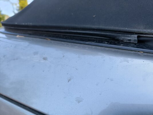

Liebe Community,
ich hatte schon einmal bezüglich der Probleme mit dem Verdeck meines Cabrios geschrieben, das Thema aufgrund des Winters jedoch nicht weiter verfolgt.
Das Verdeck wurde vom Vorbesitzer aufgrund einer Fehlfunktion der Elektrik manuell geschlossen.
Das SID meldet sich beim Fahren jetzt ständig mit dem Hinweis, dass das Verdeck nicht richtig geschlossen ist. Mir ist auf der rechten Seite ein Spalt aufgefallen, der dort nicht hingehört, zwischen Verdeck und Verdeckklappe. Ich vermute, dass beim manuellen Schliessen das Verdeck nicht richtig herumtergedrückt wurde, so dass die Position nicht stimmt.
Ich habe in der Betriebsanleitung nachgelesen, dort ist das manuelle Schliessen ausführlich und verständlich beschrieben. Von einem manuellen Öffnen wird dringend abgeraten.
Wie soll ich jetzt weiter vorgehen? Trotzdem die Verdeckklappe öffnen und versuchen, das ganze richtig zu positionieren?
Und wie ermittle ich den laut TECHII defekten Sensor? Bei geschlossenem Verdeck überhaupt möglich? Ich weiss nicht einmal ob links oder rechts, bzw. ob es mehrere Sensoren gibt.
Gerne möchte ich in die Cabrio- Saison starten.
Für erneute „sachdienliche Hinweise" bedanke ich mich.
Grüsse aus der Wedemark
Thomas

Ich bin jetzt mal tiefer auch Suche gegangen...
Der Spalt sollte keine Auswirkungen auf den Mechanismus haben. Ich habe die Heckscheibe entriegelt und angehoben. Ja, das Verdeck sitzt nicht zu 100% auf dem Rahmen, die Scheibe lässt sich jedoch vernünftig verriegeln.

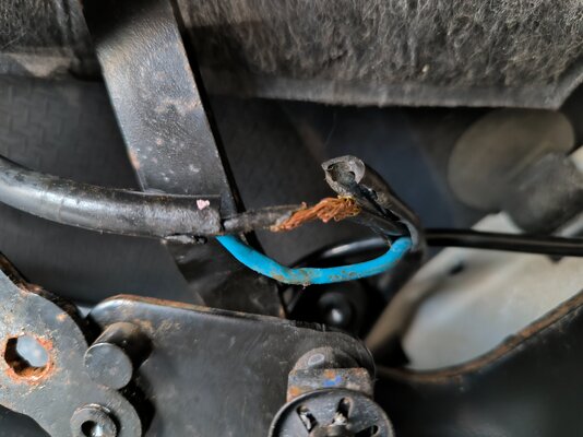

Den Positionsgeber links habe ich quergetauscht, jedoch ohne Erfolg.
Sorge macht mir der geflickte Kabelbruch, jedoch war da kein Masseschluss messbar. Das wurde auch halbwegs vernünftig mit Isolierband „ repariert"

Ich habe jetzt noch einmal komplett über TECHII ausgelesen:
Angeblich Kofferraum nicht geschlossen
Angeblich Verdecksack oben.
Mysterien, die ich nicht verstehe....
Hi, ich kann dir nicht wirklich helfen. Aber auch ich habe mein Verdeck letztes Jahr manuell schließen müssen, weil es aber nicht mehr schloss. Bei mir hat die Hydraulik beim Schließen auf einmal auf der linke Seite rausgespitzt. Da es schon spät abends war, habe ich das Verdeck erstmal nur manuell verriegelt. Und auch ich habe im Handbuch gelesen, dass vom manuellen schließen abgeraten wird und man die Werkstatt aufsuchen soll. Ich frage mich nun, was man beim manuellen Öffnen falsch machen kann, wenn man die Schritte des Verschließens in umgekehrter Reihenfolge ausübt? Weich jemand mehr?
Grüße
Martin
