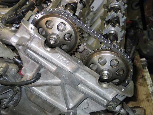

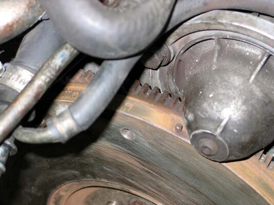

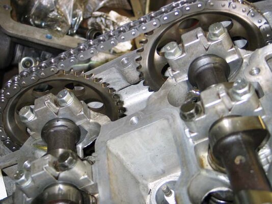

Das mit den Gliedern muss ja passen, sonst würde die Kette ja durchhängen. Vielleicht sollte ich einfach mal ne neue einziehen. Danke für die Bilder Marbo! Da kann man wenigstens was erkennen!

...ähm.... die Steuerzeiten auf Marbos Bildern stimmen übrigens definitiv nicht..
nö....bei Marbo sieht man wenigstens, daß es nicht stimmt, da sieht man garnix....
Jetzt sieht man es ganz gut, so sollte die Einstellung stimmen. (->#25 )
Schau doch mal: gerade Anzahl Kettenglieder zwischen den Strichen auf den Kettenrädern bedeutet, daß an einem Strich die Außenlasche anliegt und am anderen Strich die Innenlasche. Dieses Kriterium muß erfüllt sein.
