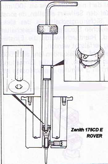

Das sieht man ja auch in dem Video, da halt in der Hex-Version.
Hier sieht man die beiden Rasternasen zum Gegenhalten auch nochmal sehr gut:
https://www.ruddies-berlin.de/grafik/175CDEWerkzROVER.jpg
Ich hatte übrigens bei vergaserwelt.de nachgefragt und das Werkzeug TA25 = B25860 ist ab Lager aktuell lieferbar.

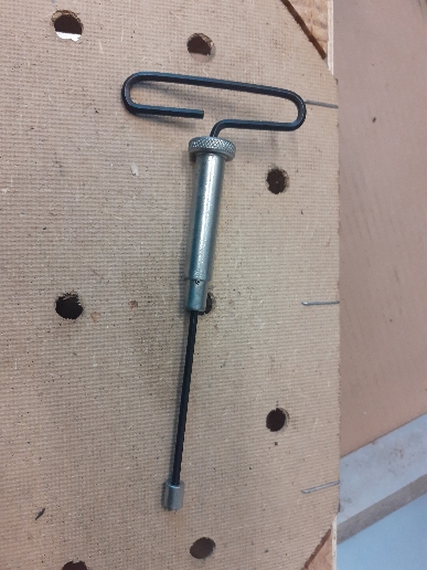

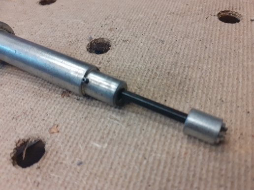

Hier ist nochmal das Werkzeug. Ich hoffe, jetzt sehen alle Beteiligten, dass es eine Arretierung hat und ohne Einschränkungen geeignet ist.
Gesendet von meinem SM-A202F mit Tapatalk
@totoking Damit kann man arbeiten, ist aber nicht original.
