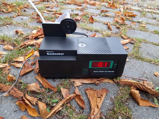

Habe tatsächlich den Gunson bestellt, da ich den für meinen Vergasersaab ohnehin im Blick hatte, und mir die um eine Kommastelle verschobene Messgenauigkeit voll durch die Lappen gegangen ist :goodnight: Na, sei's drum. Vielleicht kann ich damit dennoch abschätzen, ob ich mit anderem Kat deutlich bessere Werte erreiche...

Ich geb noch mal eine (Zwischen-)Rückmeldung: Das Schätzeisen ist Mitte Oktober angekommen, Messung mit normalwarmem Kat 0,6%, danach den Kat mit 3.500 U/Min. gut zwei Minuten geheizt, dann fiel der CO-Wert steil und pendelte sich bei 0,1% ein. Ich denke, der Kat ist fit...
Allerdings habe ich keinen HU-Termin mehr im Oktober bekommen und habe, da Saisonkennzeichen, das Auto ins Winterlager gebracht und erhalte so die Spannung bis nach der Winterpause ;-) Danke nochmal für Eure Hinweise!
