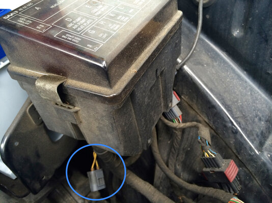

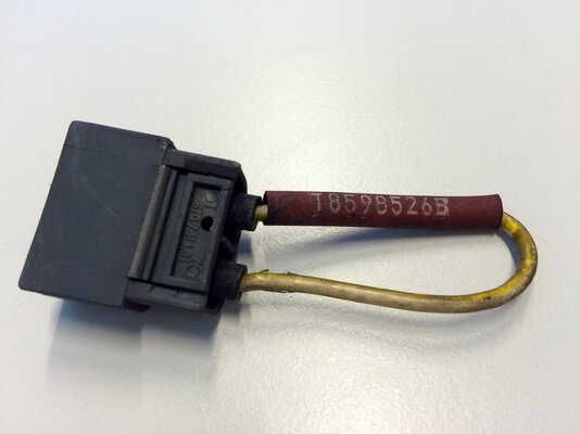

Im Kabelstrang zum Sicherungskasten im Motorraum direkt unter diesem befindet sich eine 2-polige Buchse (der Typ, der auch sonst viel zum Einsatz kommt, z.B. in den Türen für Fensterheber, ZV-Motoren und Reedkontakt, und der immer so schwer auseinandergeht nach einigen Jahren :redface: ). Die Buchse nennt sich H2-70 in der Dokumentation von Saab. Wenn man die Hauptscheinwerfer als Tagfahrlicht nutzen möchte, dann kommt dort eine Kabelbrücke rein. Fertig. Standlicht leuchtet immer mit bei Day Running Lights.
