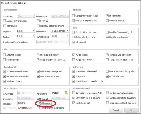

Richtig, geht gar nicht mit Tech2. In der Trionic5-Suite wird ein Haken rausgenommen und die Software wieder aufgespielt. Ich nutze dazu den Combiadapter von JohnC.
Ich vermute mal, dass es mit den China-Clone nicht zu machen ist?
Hat nichts mit "China-Clone" zu tun, sondern geht mit dem Tech2 (oder überhaupt mit irgend einem Diagnosegerät) grundsätzlich nicht.
Die VSS-Abfrage ist fest in die Trionic einprogrammiert und muss dort per Neubespielen (gleiche Aktion wie z.B. beim Tuning) deaktiviert werden. Siehe thadis Bild in #24.
