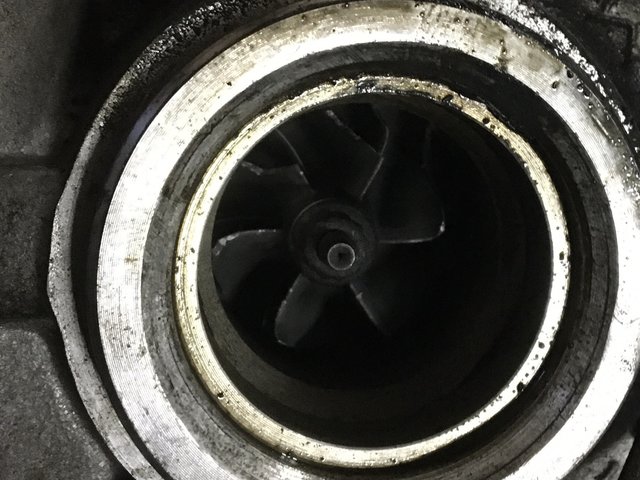

Der Turbolader rückt jetzt mächtig als Sündenbock in den Fokus. Eine mögliche Erklärung: der Turbo haucht gerade sein Leben aus (er ist, wie alle anderen in den letzten 3 Jahren getauschten Bauteile noch das Originalbauteil...!) und hat durch das neue Öl mehr "Spiel" im Inneren als eh schon. Dadurch taumelt die Welle im kalten Öl bis sie sich im dann warmen Öl zentriert und geräuschlos läuft. Und beim abstellen läuft er schrubbend nach "jaa.......der is wohl hinüber".
Ein Check in beide Seiten zeigt zusätzlich: das Rohr der Saugseite ist mit einem hübschen Ölfilm belegt, die Welle auf der Abgasseite hat ca 4-5mm Spiel in jede Richtung :eek:

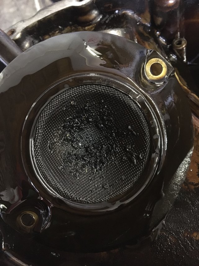

Auch wenn ich basierend auf der damals aufgenommenen Audioaufnahme bereits ein verstopftes Ölsieb als Quelle ausgeschlossen hatte, rate ich erneut zur Reinigung.
Bei beinahe 280Tkm sollte das alleine aus prophylaktischen Gründen erfolgen.
Auch wie zuvor erwähnt würde ich zuerst die Ölwanne reinigen und dabei das Spiel der Pleullager prüfen.
Wenn da schon merkbar was vorhanden ist, kannst du dir jeden Reparaturversuchen ersparen.
Lager gefressen = Motor platt
Sollte dies nicht der Fall sein, Turbo neu machen und Ventildeckel abnehmen.

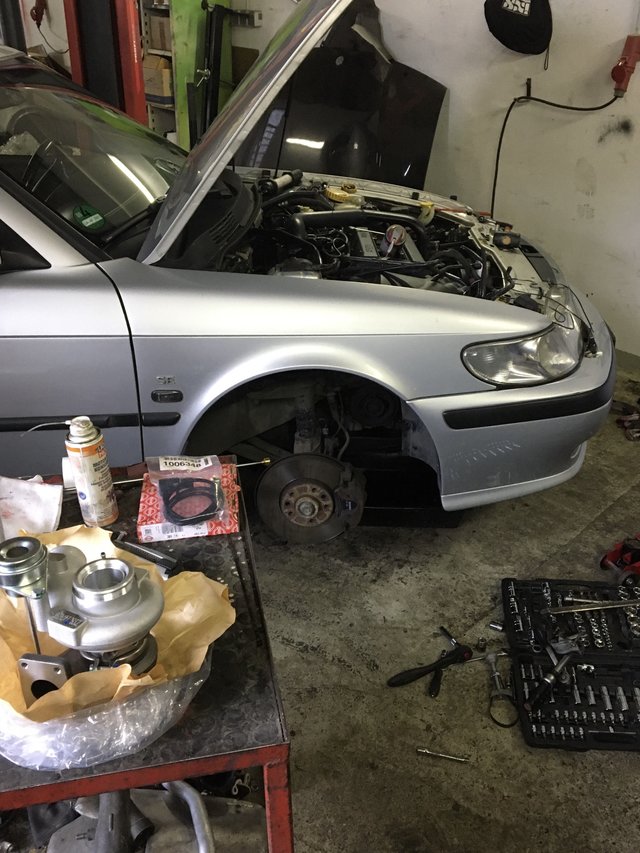

Es ist zwar noch nicht November - aber das Huddelchen ist seit gestern wieder back on the road und schnurrt wie es soll.

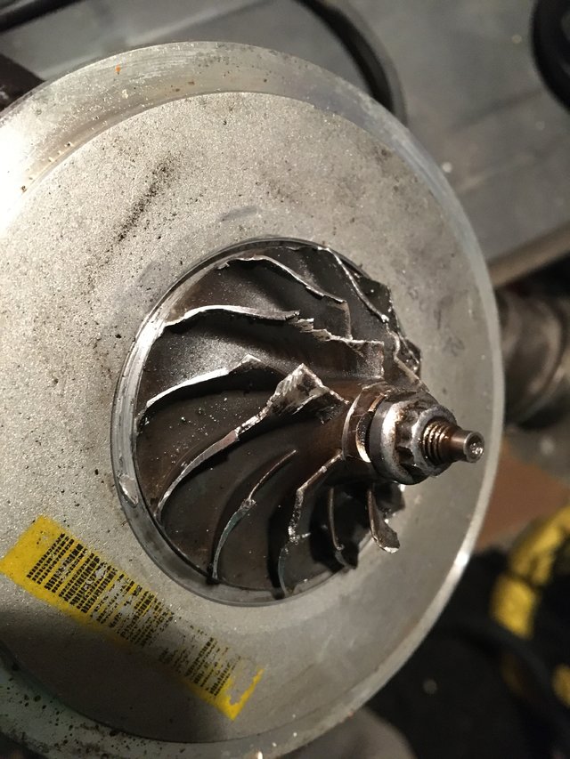

In akribischer intensiver Fuddelarbeit wurden der Turbolader getauscht, die Ölwanne und Ölsieb gereinigt und noch Dies und Das...
Der Turbolader war richtig am Ende (Wellenspiel konnte man das Elend nicht mehr nennen wie die da rumtaumelte) und das Ölsieb war schön zu. Nichts worüber man sich jetzt wirklich freut das es so ist - aber das es gemacht wurde war für Zeiwebeiner und Vierrädler eine Erleichterung.
Und nach all den Strapazen und meiner Verunsicherung im Vorfeld bleibt mir noch ein großes DANKE an Rey für deine Unterstützung...!

Bei der Ölwanne habe ich nach der Anleitung des Franzosen gearbeitet, wobei man sich jedoch an zwei Punkten etwas sparen kann:
- es reicht vollkommen nur die 2 Schrauben am Getriebehalter zu lösen
- den Ölfilter würde ich drin lassen, ansonsten tropft es die ganze Zeit und man saut sich nur noch mehr ein
Zwar hatte ich das ganze noch nie am 9-3I gemacht und deshalb etwas "Respekt" davor, aber es ging wirklich einwandfrei.

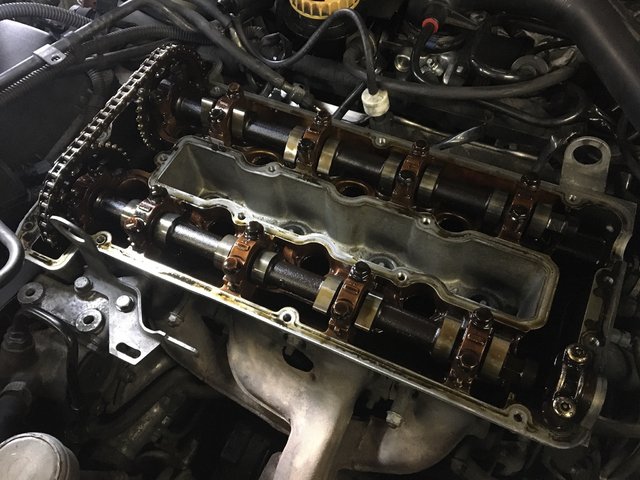

Ansonsten war wie erwartet die Kurbelgehäuseentlüftung im Ventildeckel dicht.
Die zwei Röhrchen dort kann man entweder erhitzen oder wie in unserem Fall einfach mit Draht freipopeln bis sie durchgängig sind.
Hierbei ruhig einen dicken Draht nehmen. Was auch gut gehen würde wäre wie von @Cheska angemerkt ein Pfeiffenreiniger.
Die Kettengeräusche waren auf die verhärtete Gleitschiene zurückzuführen.
Grundsätzlich war die Kettenspannung ordentlich und auch Sichtprüfung des Spanners sah gut aus.
Würde mir da eher keine Gedanken um den Kettenbetrieb machen und wenn doch was sein sollte, kommt einfach eine offene Kette rein.
Abschließende Empfehlung - erneuter Ölwechsel nach spätestens 3000-5000km, dabei auch ein klein wenig nachkippen um die Wanne auszuspülen.
Damit sollte der Motor auf Dauer wieder blank werden.
Dichtung und obere Kettenführung erneuern, hierbei gleich die Nockenwellenräder auf Verschleiß prüfen und wie von @Der Andere richtig erwähnt, den Spanner herausnehmen und messen.

Die offene Kette einzuziehen ist schon eher etwas für erfahrene Schrauber, aber ist ein Punkt den man sich anschauen und auch etwas aufschieben kann.

Die Ölwanne war für mich das Schreckgespenst, der Turbolader klang nach einfachem Plug&Play mit kniffligen Stellen die man wissen muss. Nachdem dann recht fix der Motorraum etwas ausgeräumt wurde und das nackte Herz offen da lag ging es über die Steuerkette, Kurbelgehäuseentlüftung und Gleitschiene an die Ölwanne.
Das Sieb war gut zu, in der Ölwanne fand sich neben Ölkohle auch der ein oder andere Metallsplitter (Spannungsbogen zum Turbolader...). Nach dem meditativen Reinigen der Kurbelgehäuseentlüftung wurde auch das Ölsieb befreit und durchgeputzt. Ganz so blank wie beim Franzosen war die Ölwanne dann nicht, aber sauber und frei.

Der Turbolader sorgte dann - berechtigterweise - für ein lautes "Ach du heilige...!"
Zuhause dann mal aus Neugier das Gehäuse aufgeschraubt...
Das Wellenspiel war mehr Spiel als Welle. Die taumelte fröhlich 1cm hin und her und muss mehr als einmal an die Wandung gekommen sein. Wo die zerfetzten Fragmente der Flügel abgeblieben sind, wussten wir dann...
Der Einbau des neuen Turbos war dann doch schwieriger als gedacht, der Anschluss des Stahlflex an der Wasserpumpe war nicht nur die Cobrapipe im Weg, auch der Kopf der Hohlschraube war zu groß, so dass man dort kein Werkzeug ansetzen konnte. Die Stahlflexleitung dort wurde dann gegen die vorhandene gebogene Stahlleitung getauscht. Aber dazu darf @DL_SYS mehr schreiben ...
Der neue (silber, klein, links unten) und der Alte (silber, groß, oben)
