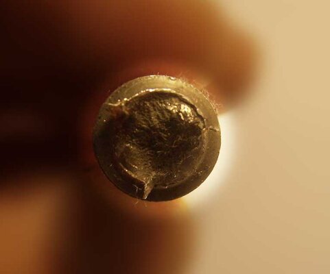

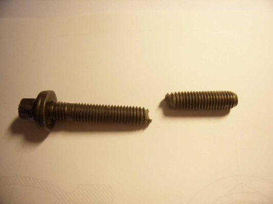

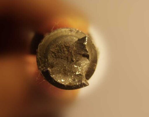

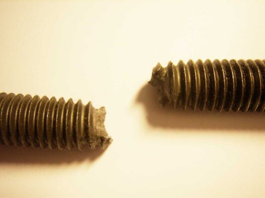

Muss gestehen, finde die Anweisung "lösen und wieder anziehen" etwas merkwürdig.
Denn selbst wenn die Schrauben bei derartigen Anzugsmomenten noch nicht im plastischen Bereich sind. Kann es dennoch passieren, dass dies beim Warmfahren, Abkühlen oder sogar beim Lösen geschieht. Wenn nun diese Schraube wieder eingedreht wird und so stark angezogen wird, dass sie gedehnt wird, kann es zu unschönen Nebenwirkungen kommen. So passierte es mir das letzte Mal.
Wenn mir einer eine vernünftige Erklärung dafür gibt, warum man die Schrauben wieder lösen soll, dann gebe ich mich mit der Antwort zufrieden, dass diese Schraube einfach nur einen Materialfehler hatte.
Allerdings ist unten gezeigte Schraube auf Zug (Gewaltbruch) gebrochen. Geschehen beim (vorschriftsmäßigen) Anziehen nach dem Lösen. Bei einem Bruch aufgrund von Torsion könnte ich einen Bedienerfehler meinerseits nicht ausschließen..danach sieht es aber nicht aus.
Für mich eindeutig das Zusammenspiel von zu hoher Zugbelastung, die beim erneuten Eindrehen die vorgeschädigte Schraube zerstört hat.

Sieht für mich nach Materialfehler aus.
Woher stammt die Schraube?
Würde ich mit entsprechendem Kommentar zurücksenden.
@Luca,Janny:
Und wie erklärt Ihr Euch dann den Bruch der Drehschraube?
Die serienmässig verbauten Exemplare verkraften den Einbau gemäß den Vorgaben egal ob bis MY88 oder ab MY 88 und dies selbst in gebrauchtem Zustand.
Und das o.g. Exemplar wurde doch NEU montiert, oder?
Deshalb wäre es an den Lieferanten zurückgegangen.
